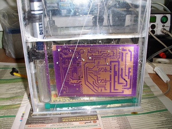

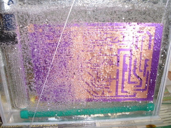

А я травлю так ХЖ разбавляю на глаз микропузырьковая ванночка с нагревателем. Нагреваю ХЖ до 40 градусов сую плату включаю бурбулятор 5 минут и плата протравлена. Сейчас хочу попробовать перекисъю водорода 3% травить еще не пробовал пока.
STP80024.JPG [200.38 KiB]
STP80022.JPG [192.87 KiB]
А что за зеленая трубочка "распылитель" в смысле где такая применяется , для рыбок или...?
