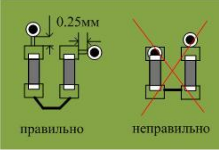

Посмотрите пж. картинку. Верхняя часть понятна. А почеиу нельзя соединять так, как на рисунке справа внизу?

Проводник должен уходить ОТ контактной площадки, а не перпендикулярно к ней. Так вроде и считывать удобнее, и риск замкнуть чего ниже.

При автоматическом монтаже они силами поверхностного натяжения немного повернутся друг к другу (в случае 2).
Только в этом причина?
Если делать так, как показано слева, то элементы так же (чуть меньше) должны повернуться в ту сторону куда смотрят сегменты перемычки?
На рисунке приведены отдельные элементы. Рекомендации по "правильному" монтажу относятся и к соединению ножек микросхем (которые двигаться не могут).
Вопрос возник, вследствие необходимости проектирования ПП для автоматического монтажа, чего я раньше не делал. Поисковые запросы дают ответ - "как", без пояснения - "почему".

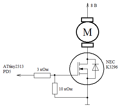

Доброго времени суток. Продублирую вопрос из раздела Аналоговая техника, думаю, здесь он будет более уместен.
Нагрузка - мотор насоса стеклоочистителя, 12В, 1.5А - в установившемся режиме. Управляю мосфетом.
Управляющий пин довольно таки далеко получился, накинул перемычку. Я думаю, что ничего страшного, т.к. затвор к земле через 10 кОм подтянут. Если что-то не так, поправьте меня. Общие замечания по разводке узла.

3 кОм не многовато ли?
