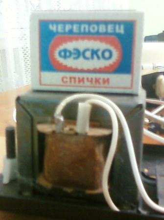

Да, тогда скорее всего трансформатор, если можете то почитайте его мощность или хотя бы фотку чтоб размер оценить можно было
Для этого услилителя 3300 это с запасом, больше там ненадо, Хитмэн правильно говорит

 Заголовок сообщения: Re: Разводка ПП УМЗЧ на микросхеме 1557q
СообщениеДобавлено: Пн сен 13, 2010 20:02:44
Рейтинг сообщений: 4
Зарегистрирован: Вс май 09, 2010 19:14:50
Сообщений: 784
Откуда: Кемеровская обл. Новокузнецкий район
Фото телефона. там на нем ни чего не написано. он у меня вобше работает токо с повышаюшим нормально. что поменять транс надо это я уже понял.
СообщениеДобавлено: Пн сен 13, 2010 23:27:35
Зарегистрирован: Вс авг 08, 2010 15:44:26
Сообщений: 154
Откуда: Киев
думаю транс выдает максимум 1А, а чтоб правильно запитать нада 3А и 12В
