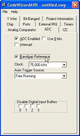

СообщениеДобавлено: Вт фев 20, 2007 16:17:20
А чё ж мастер не выписывает 1,1В как в меге, а просто бэнд геп?

Band-gap это не столько опорник вообще, сколько определенный тип опорника. Поскольку выхода наружу у него нету, то его можно только включить или выключить. Напряжение этого опрника - 1.1В. В Мегах можно еще конденсаторы на Aref подключать снаружи или вообще использовать внешний опорник - отсюда разнообразие в настройках.
А здесь такого нет - включил, и все..

Значит я буду опираться на 1,1В?
Спасибо, Aheir.
потому что в некоторых есть разные напряжения а в некоторых одно.
вот одно мастер и обозначает как бэнд гэп в надежде что вы посмотрите наконец даташит и узнаете там.
