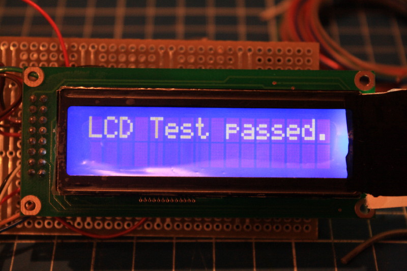

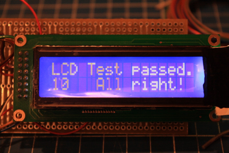

Здравствуйте!
В первый раз сталкиваюсь с ЖКИ. Прикупил себе WH-1602. Пока научился управлять потускнели LED подсветки (надо было токоограничивающий резистор поставить). Пришлось их поменять. И вот после сего началась такая проблема. Правая половина отображается без проблем, а с левой какая-то елка творится.Старался максимально аккуратненько вскрывать его, когда менял подсветку.
Одна строка нормально выводится. А когда две, так видно как будто-бы подсаживается вертикальный ряд. Где больше пикселов горит, там и тускнее.
Что-нибудь подскажете, о премудрые коты, как побороть? Или индикатору конец пришел?
Комментарий к файлу: Две строки. Трабла однако.
IMG_0492_1.JPG [114.46 KiB]
Комментарий к файлу: Одна строка выведена. Вроде все ОК.
IMG_0490_1.JPG [107.82 KiB]

Bobka писал(а):
Здравствуйте!
Если судить по приведенным фотографиям, то причин такого происхождения две, вернее одна (подстройку контрастности на 3 ноге потенциометром рассматривать не будем) - это обрыв одного из резисторов в цепи регулировки контрастности, проверьте резисторы одного номинала, соединенных последовально (могут быть от 3 до 6 ком в количестве мин.4 шт. )
И, возвращаясь к питанию подсветки,, уважаемый TRIOD, не могли бы вы в качестве аргумента своих слов, привести ссылку на тот сайт в котором
Все ЖК-индикаторы рассчитаны на питание подсветки от источника питания самого индикатора. Т.е. плюс подсветки (вывод A) на вывод Ucc, минус подсветки (вывод K)- на вывод GND. Это верно как для 5-ти вольтовых индикаторов, так и для 3-х вольтовых.
Ибо, у имеющихся у меня в наличии двух десятков индикаторов разных производителей и разных калибров от 16х1 до 24х2 не имеют встроенных токоограничителей. В подтверждение своих слов могу привести фотографии этих самых LCD.
Спасибо за скорый ответ!
Есть 4 резистора по 4.7к прошелся по ним паяльником, прозвонил. Все нормально. Есть, правда одно местечко под резистор помечено как R9, где нет ничего. Вот оно смущает слегка. Может отвались что, только вот что?
ЖК от Winstar.

Нашел в своей коллекции винстар WH1602A-YGH-CTK - у него тоже R9 не запаян.
Я бы посоветовал еще раз более внимательно прозвонить цепи R1-R5.
Спасибо! Прозвонил на три раза - все резисторы в порядке. Вся цепь прозванивается на 18.6 кОм.
Разворот дисплея на 180 градусов тоже ни к чему не приводит... Похоже все-таки с контроллером проблема какая-то. :(
