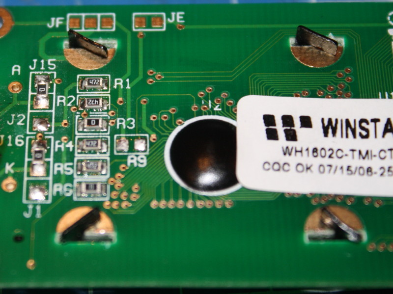

Здравствуйте!
В первый раз сталкиваюсь с ЖКИ. Прикупил себе WH-1602. Пока научился управлять потускнели LED подсветки (надо было токоограничивающий резистор поставить). Пришлось их поменять. И вот после сего началась такая проблема. Правая половина отображается без проблем, а с левой какая-то елка творится.Старался максимально аккуратненько вскрывать его, когда менял подсветку.
Одна строка нормально выводится. А когда две, так видно как будто-бы подсаживается вертикальный ряд. Где больше пикселов горит, там и тускнее.
Что-нибудь подскажете, о премудрые коты, как побороть? Или индикатору конец пришел?
Комментарий к файлу: Две строки. Трабла однако.

Bobka писал(а):
Здравствуйте!
Если судить по приведенным фотографиям, то причин такого происхождения две, вернее одна (подстройку контрастности на 3 ноге потенциометром рассматривать не будем) - это обрыв одного из резисторов в цепи регулировки контрастности, проверьте резисторы одного номинала, соединенных последовально (могут быть от 3 до 6 ком в количестве мин.4 шт. )
Спасибо за скорый ответ!
Есть 4 резистора по 4.7к прошелся по ним паяльником, прозвонил. Все нормально. Есть, правда одно местечко под резистор помечено как R9, где нет ничего. Вот оно смущает слегка. Может отвались что, только вот что?
ЖК от Winstar.
IMG_0493-1_1.jpg [128.5 KiB]

Нашел в своей коллекции винстар WH1602A-YGH-CTK - у него тоже R9 не запаян.
Я бы посоветовал еще раз более внимательно прозвонить цепи R1-R5.

Да вам повезло(аж 4 штуки на месте) у меня вообще там не одного не было пришлось придумывать и подбирать
а другую часть платы на фото можно взлянуть, а то там тоже ниче нет
На другой стороне у меня тоже пусто кроме RF прецизионного номиналом 91 кОм.
Спасибо! Прозвонил на три раза - все резисторы в порядке. Вся цепь прозванивается на 18.6 кОм.
Разворот дисплея на 180 градусов тоже ни к чему не приводит... Похоже все-таки с контроллером проблема какая-то. :(

Bobka писал(а):
:idea: попробуй еше разок разобрать и резинки протереть хорошенько, и контакты к резинкам может чето попало, вот и гонит
Да не, я же говорю, что не от резинок дело. Всю светофильтрующую часть относительно платы разворачивал на 180 градусов. Проблема при этом не разворачивается, а остается в том же месте относительно платы. А протереть резинки и контакты - это первое, что сделал. Не помогает. :(
Кстати, проблема с дисплеем проявилась до перегорания подсветки.
Кстати2, внимательно посмотрел на плату, резисторы токоограничительные все же есть, но у них номинал 0 Ом. :)
но у них номинал 0 Ом. Это перемычки, они ничего не ограничивают, авот вместо них можнобыло ченить впаять хотяб 10ом
