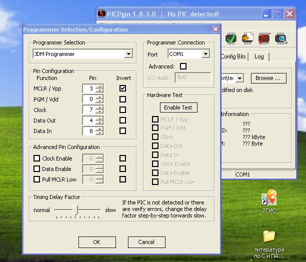

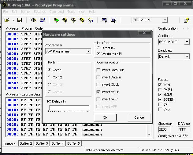

Вот вам скриншоты: 1 (bmp) - скрин прогера , 2 - прочитано после загрузки hex-файла.При этом всё отработало как надо - красный диод светился, напруги все до единой на ногах проца прыгали от 0 до 1 (5 вольт). А в проц ничего не загрузилось.
Олег, я всё перечитал и всё понимаю, что это во всех вариантах один и тот же прогер.
Не знаю почему, но файлы не прикрепляются, извините.
Мусор С заглушкой всё это 1000 раз делалось, порты все проверялись, напряжения ещё раз промеряю и выложу. Порты РАБОЧИЕ

musor писал(а):
а 3 страницы флуда от умных котов можещь пока не читать
а одно зашифрованное сообщение от одного очччень умного кота, насколько умного, что на его сленге хер поймешь чего он выдал на гора, даже со словарем, для начинающего котолюбителя, можно подумать даст каккую-то сдвижку.
[quote="дидя"]
а у тебя установлена галочка использовать дрова апи виндовз?
а использовать мclr как vpp установлено?
Я его полностью поддерживаю.

я про испрог. а ваще про конфинурации я писал на сайте дубровенка
http://www.dubrovenko.ru/ddssite/dstjdmpw.htm

Ещё раз. Вот тест COM1 and com2 в PIC Pgm:
Txd (3 lleg of 9 pin ) -7/+7.12; при этом на прогере загорается red light and on 4 pin of 16F84A 13.5 V!!!
DTR (4 leg of 9pin ) -9.34/+9.66;
DSR/RTS ( 6+7leg of 9 pin) -8.54/+8.75
Ну если в ICprog нужна галка на MCLR/Vpp то в в PIC PGM она не нужна?
Ну що ще треба доводити?
Почему не прикрепляются файлы к сообщению?

Откуда: Киргизия.
Выложи скриншоты простого программатора с PICPgm
1 Просто подключение без контроллера
2С контроллером
3 После прошивки
Больше ничего.

Какие конкретно скрины

Сообщений: 81
33.rar [29.26 KiB]
В архиве скриншоты в порядке номеров 11,22,33. Простым прогером не удалось. Это экстра пиком.

Сообщений: 20131
так по питанию надо емкость увеличить, и посмотреть просадки во время программирования. сам мк то правильно подключаешь?
землю ту подключаешь? там 2 земли, аналогоавя и цифровая.
кстати, земля компьютера и питания программатора они раздельны, и иогут иметь потенциал 110 вольт переменки, которые могут и навестись на что либо. попробуй поставить подергать еще галочки, связанные с vpp b mclr.
