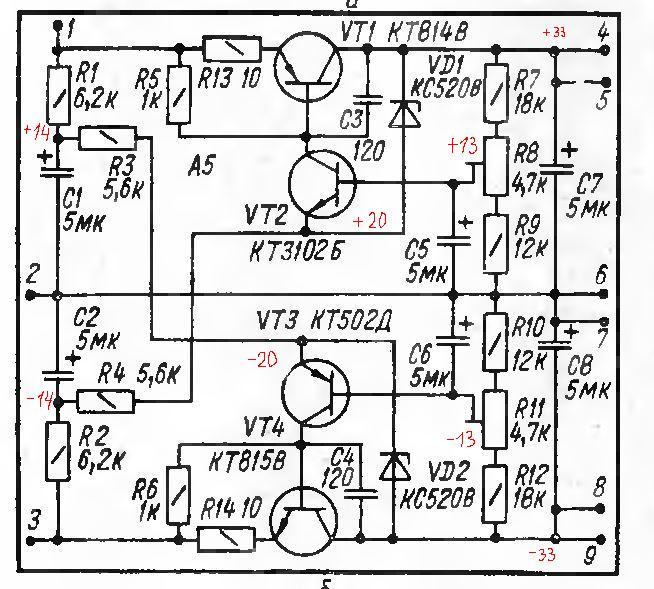

По входам МАГНИТОФОН и ТЮНЕР при подаче 1кГц выдает 15 Вольт на 8 Ом нагрузки до срабатывания защиты и правильной (дифференцированной) индикации перегрузки. Здесь проблем нет.
Вход ЗС до замены электролитов не проверил. А зря, может всё работало :(
Кстати, судя по тому, что питание двухполярное и от точки 4 ипоступает отрицательное, то С 14 должен быть всё таки плюсом к земле.

Не понятно по конденсаторам С14. На разных схемах они ориентированы то + к земле, то минусом.
ну перепутала девчонка оформитель место плюсика, ну и что)))
а на других схемах не перепутала.
Добавлено after 5 minutes 46 seconds:
а вот и не двуполярное.
и пусть не смущает подача минуса на R17, для чего это я и сам не знаю. но это не двуполяр.
На R15 от точки 4 по схеме и по факту приходит - 33 В а на R 16 от точки 5 приходит + 33 В.
При этом логично, что С14 плюсом к земле.
точно ничего не смущает?
или у вас схема стабилизатора другая?
Нет, ничего не смущает.
Вот Ваша схема с напряжениями.
так + или - на точке 4?

Хороший вопрос.
Посмотрев все имеющиеся у меня схемы, сделал такой вывод :
т. 4 фонокорректора соответствует т. 8 стабилизатора (- 33 В)
т. 5 фонокорректора соответствует т. 4 стабилизатора (+ 33 В)
Прошу прощения - вот так верно.

ЩАЗ.
Фоник контакт 4 - контакт 8 стаб. (-33В)
Фоник контакт 5 - контакт 4 стаб. (+33В)
Фоник контакт 6 - контакт 6 стаб. (общ)

хотя если верить подписанным напряжениям не схеме... они положительные.. или минусы просто не ставили.
но сравнить тем что в реальном фонике можно, глядишь и в неисправном канале чего то найдется.

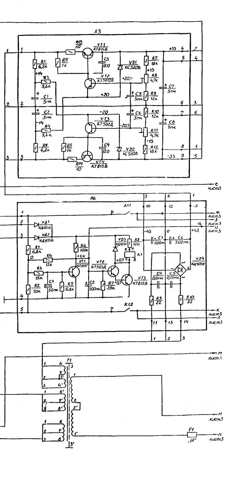

Всё проверил, транзисторы припаяны правильно, конденсаторы тоже. Результат отрицательный.
Мой проигрыватель имеет встроенный фонокорректор и выход 500 мВ, так что решил я снять плату корректора с усилителя. Теперь не замыкается реле на плате защиты. Я так подозреваю с этим связано отсоединение (размыкание цепи) проводков приходивших на точки 9 и 12 корректора.
Как бы их теперь соединить правильно ? Каждый Через резистор 120 к Ом на землю ?

Это вряд-ли - реле защиты работает лишь по состоянию выходного усилителя, и питание его не должно проходить через малосигнальную входную плату.
Скорее задел что то в проводах.
напортачил
нихт нихт
А1-фоник
А5-стаб.
А6-защита
защита рубит при постоянке на выходе, отсутвию плеча питалова, положение доп контактов тумблера сети замыканием на общий.
питается от отдельной обмотки транса, свой выпрямитель на борту.
не вижу проблем проверить.
Да, точки 9 и 12 фонокоррктора не влияют на плату защиты - они связаны только с работой фильтра 20 Гц корректора.
И не трогал ведь плату защиты то...
С утра успел померить напряжения в т. 10 и 15 платы защиты. Должно быть +- 43 Вольта, а у меня разница + 49 и - 38 Вольт.

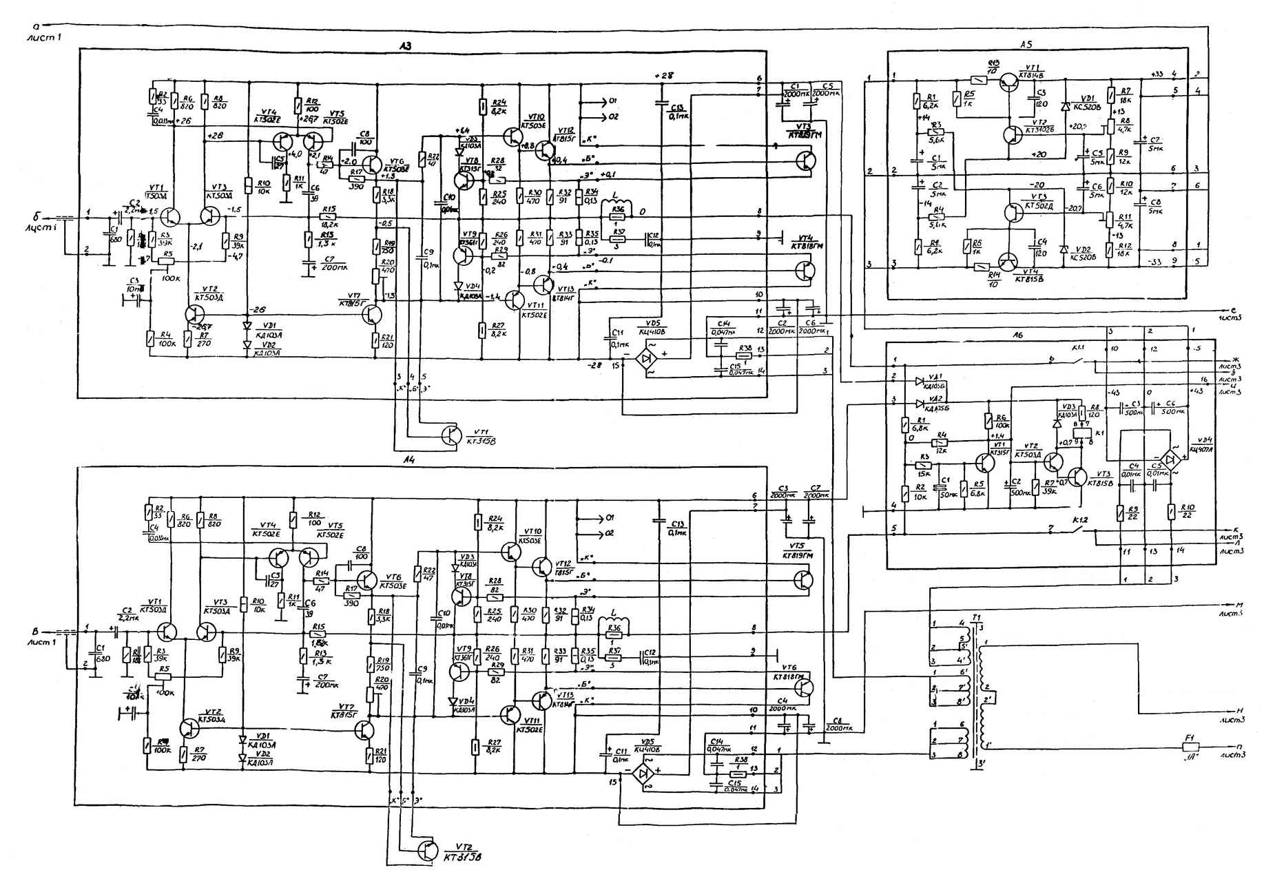

Что это значит ?
Перекос питания на плате защиты и далее устранил путем припаивания общего провода приходившего в точку 6 корректора на землю.
Реле всё также не срабатывает.
Напряжение на резисторах R 36 плат усилителей мощности + 30 В. Это постоянка на выходе ?

Константин, похоже амфитон пока побеждает. Защита подключена к выходам усилителей на контроль постоянного напряжения на выходе, подключена к цепям питания на усилителей, то бишь контроль перекоса (хотя если плечо упадет, то появиться постоянна, ну да бог с ним), подключена к доп контактам сетевого выключателя и рубит АС при выключении аппарата.
Чего ты там устранил я чес слово не понял.
Все лекго проверяется.

На плате УМ Резистор R36 номиналом 1 Ом шунтированный индуктивностью. На нем (у обоих каналов) сейчас напряжение 30 В. Это постоянка на выходе ?

Ес оф кос

Проверил входа :
ЗС и Тюнер - постоянка на общем :shock:
МФ - постоянка везде :o
Што это такое :dont_know:

Што это такое
невнимательность.
аппарат нужно чинить так как будто там вообще ничего не работает.
начни проверку с блока питания, чтоб присутствовали нужные напряжения в нужных точках.
потом защита
потом блок ТБ и РГ, затем УМ.
фоник тож лучше оставить, комплектность.
