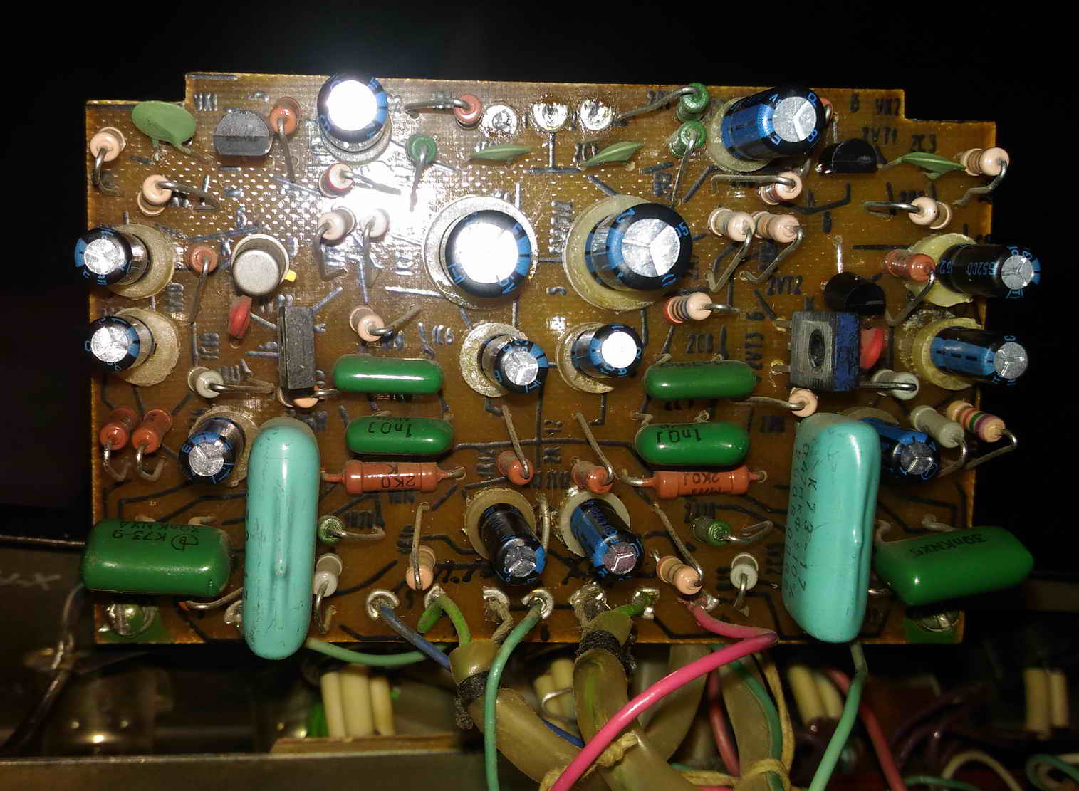

Re: Винил-корректор
Замена транзисторов не решила проблему

Re: Винил-корректор
А что с режимами стало, изменились?

Re: Винил-корректор
Да, теперь такие :
КТ 3107 Д (bc 558)
Э 0,4
Б 0
К 0,3
КТ 3102 Б (bc 547b)
Э 17,3
Б 16
К 9,4
КТ 814 В (КТ 814 Г)
Э 9,3
Б 9,2
К 22
КТ 3107 Д (bc 558)
Э 0,4
Б 0
К 0,3
КТ 3102 Б (bc 547b)
Э 17,3
Б 16
К 9,4
КТ 814 В (КТ 814 Г)
Э 9,3
Б 9,2
К 22
Re: Винил-корректор
BC558 точно правильно припаян?
- Костя_1986
- Потрогал лапой паяльник
- Сообщения: 301
- Зарегистрирован: Вт апр 28, 2015 18:56:49
- Откуда: РФ, Самарская обл., г. Тольятти
Re: Винил-корректор
Да, аналогично КТ 3107 Д в соседнем канале. Цоклевка одинакова.
Все транзисторы в левом и правом каналах расположены одинаково. Электролиты - зеркально.
Хотя..... нашел схему (энтузиаст делал)

Re: Винил-корректор
Жаль не сфотографировал плату до замены
Может у кого есть фото не "копанного" ?
Re: Винил-корректор
А конденсаторы все целы? уж очень похоже, что один включен в обратной полярности или пробит...

Re: Винил-корректор
[uquote="As",url="/forum/viewtopic.php?p=3660231#p3660231"]уж очень похоже, что один включен в обратной полярности или пробит...
[/uquote]
Не понятно по конденсаторам С14. На разных схемах они ориентированы то + к земле, то минусом.

Re: Винил-корректор
Простейший вариант - ткнуться мультиметром и определить полярность по его показаниям!
