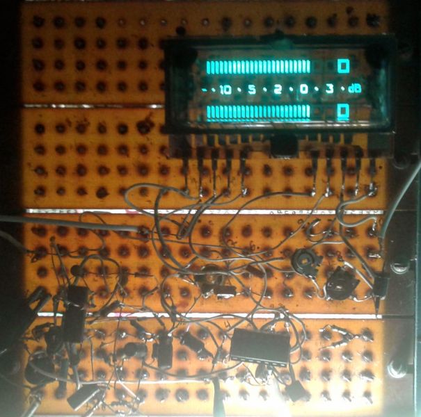

а вот я добил ещё связку rsn-илт4-30м . комутационной платкой с предом на ОУ для индикатора. ещё чуть позже закину схемки, потому что я через мес сам уже забуду что там и как. проект закрыт я сделал всё что мог. корпуса не будет
достал с полки старый проект и решил отвязать плату индикаторов и сделать автономное питание. потом облачу в корпус. надеюсь ещё поработает . люблю я всякие мигалки люминисцентные.
транс другой от панаса тоже. заменил два электролита, не уверен что оправдано, емкость у родных в норме но у одного esr зашкаливающе высок. около 4 Ом

Да уж,AndreyZZ,
Трансформатор к индикатору доставляет.
К подобным индикаторам ,если они без усилителя, трансформатора хватит с 1-1,5 спичечных коробка размером.Изображение
 Заголовок сообщения: Re: Усилитель звука из автомагнитолы, приемника и др.
СообщениеДобавлено: Пн ноя 24, 2025 20:22:18
Рейтинг сообщений: 30
Зарегистрирован: Ср мар 01, 2023 12:56:48
Сообщений: 1382
Борисович писал(а):
трансформатора
это понятно, но его или мотать ииличто.. а тут уже готовый бесхозный. Корпус из за этого каэшн будет с избытком. Ничего нельзя сделать.. так будет
Это уже и так третья итерация пристроить мигалку - апогей советского схемотворчества
СообщениеДобавлено: Пн ноя 24, 2025 20:59:16
Карма: 27
Рейтинг сообщений: 904
Сообщений: 1966
Откуда: Тверская область
Это у меня на картинке, типа
AndreyZZ писал(а):
апогей
Индикатор ИВЛШУ 1/11 в котором микросхема внутри индикатора. А управление всего на двух мелких микросхемах и двух десятках деталей

Вклячиваю индикатор в корпус.. это пока макет .. подгонка
