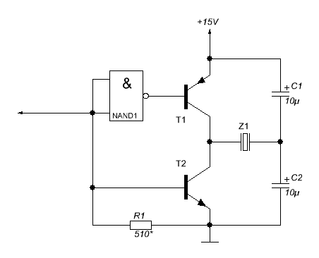

А что общественность скажет по поводу полумоста? Можно ли использовать его? А то мне показалось, что четыре транзистора как-то жирновато для такой схемы...
Мостовую схему я тоже поправил:
Теперь все ОК. :)
P.S.
Да, да, на схеме полумоста не хватает базовых резисторов - лень было рисовать. :) Но смысл-то и так понятен.

По поводу полумоста. Мощность в 4 раза меньше, можно с таким же успехом взять обычный двухтактный УНЧ с кондесатором на выходе, в т.ч. и микросхемный, только чтобы частотку вытянул. С вашей схемой - представим, на входе единица-нижний транзистор открыт, при этом на выходе инвертора уже 0, соответственно, и верхний тоже. Тут лучше взять половину схемы <kotenok>-а.
А про мост - как там, каждый кулик СВОЕ болото хвалит? :)) Вообще то есть такой эффект - гонка фронтов, но на таких частотах он вряд ли скажется.

Нашёл пьезоизлучатель с частотой резонанса 1,66 мГц. Идеальный вариант. Посмотрите пожайлуста данную схему. Будет ли она автономно создавать частоту равную частоте резонанса?
123qw.PNG [12.58 KiB]
 Заголовок сообщения: Re: Самодельная УЗ ванна.
СообщениеДобавлено: Вс сен 26, 2010 11:55:30
Зарегистрирован: Сб сен 25, 2010 18:29:38
нет
