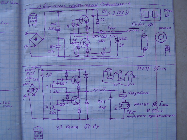

Первым делом достаём излучатель на 22-44кгц. Эти частоты применяются для УЗ ванн. Диаметром 6-10см и толщиной 5-8мм. это будет ванна 50-150вт. В качестве генератора прмменяем балласт для ламп ЛДЦ (продаются в магазинах. ) Именно эта схема и применяется в УЗ ваннах,автогенератор. Размах на излучателе 1000вольт.
Не путайте УЗ ванну для своих целей с УЗ фонтанчиками,ингаляторами,Ретонами и пр чепухой.
Вот схема УЗ ванны моей . И схема балласта. Схема сама войдёт в резонанс на частоте излучателя.
