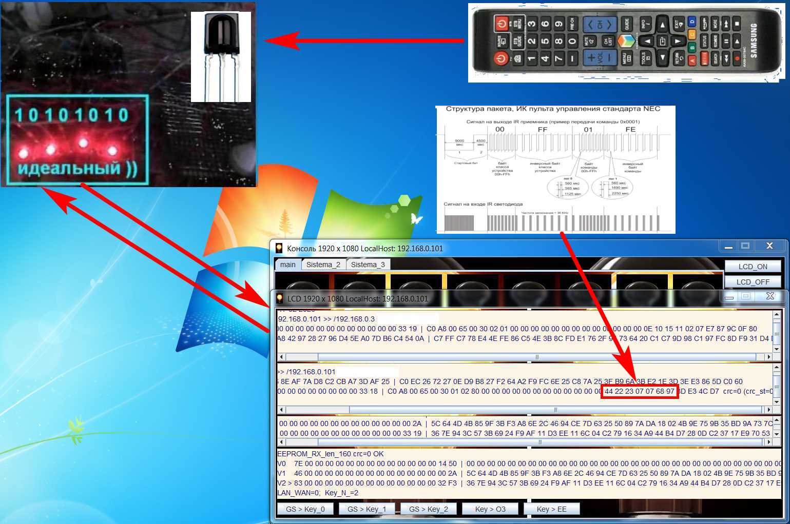

проверим разные пульты...
пульт от телика SAMSUNG...
ИК_1.jpg [173.98 KiB]
44h - длина пакета (68 прерываний)
22h - длительность преамбулы.
23h - длительность стартового импульса.
07h - адрес устройства (SAMSUNG).
68h - адрес команды (номер кнопки).
97h - инверсия адреса команды (номер кнопки).
а вот ещё один пульт от телика SAMSUNG...
ИК_2.jpg [168.26 KiB]
всё тоже самое))
а вот пульт от TV приставки...
ИК_3.jpg [166.87 KiB]
преамбула, адреса и команды уже другие...
:roll:
и т.д. и т.п.
короче у нас получился анализатор ИК пультов на ПК ))
анализатор ИК пультов.jpg [107.35 KiB]
:tea:
где это можно использовать в умном доме ?
нигде))
дело в том что пульт передаёт команды без шифрования...
а управлять умным домом без шифрования... запрещено ! ))
поэтому ИК пульт - это не более чем просто игрушка))
примерно так.

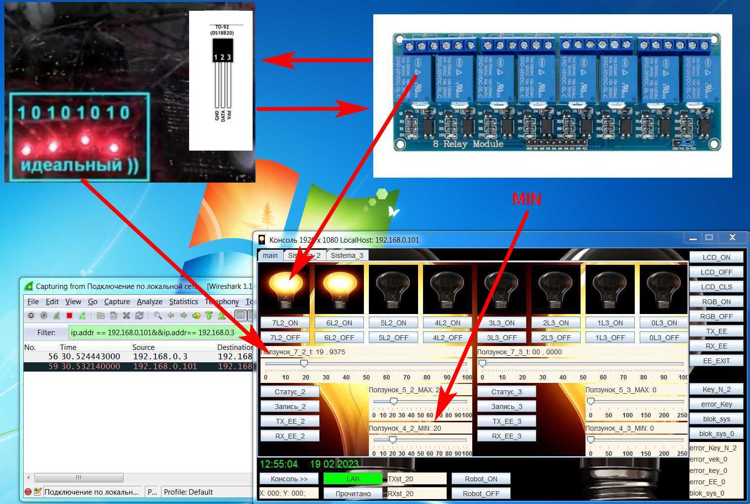

термореле надо подключить))
:tea:
берём такой датчик...
датчик.jpg [59.2 KiB]
подключаем к ATmega328/48...
смотрим протокол 1-Wire...
1-Wire.jpg [42.56 KiB]
включаем термореле... запускается таймер... термореле автоматически (по таймеру) передаёт температуру на ПК...
реле_1.jpg [189.28 KiB]
когда температура превысит максимальный порог (MAX) термореле автоматом отключится... и сообщит на ПК...
реле_2.jpg [176.72 KiB]
когда температура упадёт ниже минимального порога (MIN) термореле автоматом включится... и сообщит на ПК...
реле_3.jpg [177.06 KiB]
Настройки:
-вкл/выкл термореле
-сообщать температуру каждые 5 сек - да/нет
-сообщать когда температура превысит максимальный порог - да/нет
-сообщать когда температура упадёт ниже минимального порога - да/нет
-сохранить настройки в EEPROM - да/нет
и т.д.
все настройки сохраняются в EEPROM термореле...
при повторном включении термореле продолжит свою работу в автоматическом режиме... но уже без участия ПК...
вот такое у нас получилось простенькое программируемое термореле... с управлением по Интернету))
:tea:

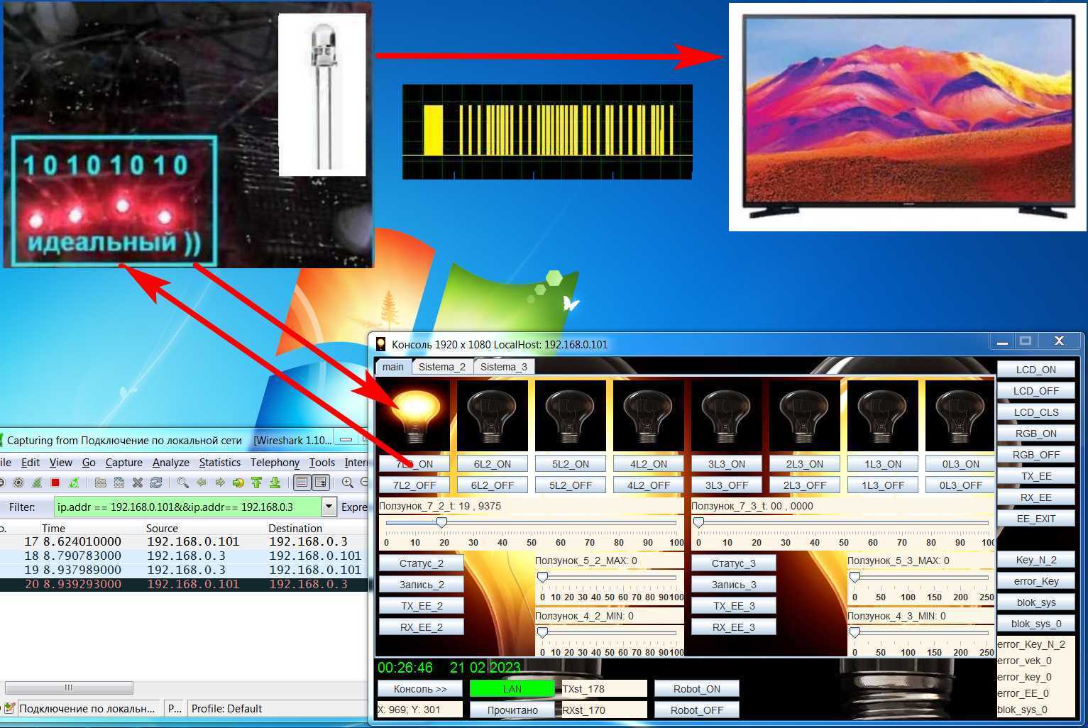

раньше была такая схема...
схема_PoE(5V2A).jpg [192.83 KiB]
энергопотребление:
роутер (2 шт) * 0,3 A + W5500 (5 шт) * 0,08 = 1 A * 5 V = 5 Ватт.
теперь такая схема...
схема_PoE(5V2A)_AVR.jpg [181.75 KiB]
энергопотребление:
роутер (1 шт) * 0,3 A + W5500 (1 шт) * 0,08 + AVR (2 шт) * 0,01 = 0,4 A * 5 V = 2 Ватт.
:tea:

roman.com писал(а):
Например можно пультом от телика управлять ПК... и т.д.
И наоборот... с ПК управлять теликом))
а управлять теликом по интернету... можно))
:tea:
вот такое надо сделать... https://habr.com/ru/post/254761/
для начала надо считать все кнопки...
считали все кнопки... ))
пульт_SAMSUNG.jpg [79.5 KiB]
Добавлено after 2 hours 4 minutes 49 seconds:
смотрим протокол SAMSUNG...
протокол_SAMSUNG.jpg [41.1 KiB]
пишем простенькую программку для ATmega328... и закидываем в протеус...
протеус-SAMSUNG.jpg [182.7 KiB]
берём ИК-светодиод... подключаем к ATmega328... открываем приложение...
ИК_пульт по Интернету.jpg [174.58 KiB]
нажимаем на кнопочки... управляем телевизором с ПК ))
всё работает.))
:tea:
осталось нарисовать красивые кнопочки в приложении...
кнопочки)).jpg [50.85 KiB]

Добавлено after 6 minutes 2 seconds:
немного подкрутили реле... добавили кнопочку AUTO статус...
реле_1_AUTO.jpg [173.6 KiB]
1- установили температуру...
2- включили реле...
3- нажали кнопочку AUTO статус...
и пошли спать))
приложение само опрашивает все датчики в доме...
а реле само сообщит нам когда сработает реле.
замечательно)) так уже лучше.
