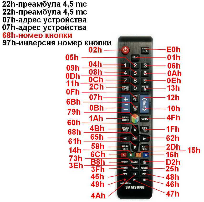

 Заголовок сообщения: Re: Умный дом своими руками
СообщениеДобавлено: Ср фев 22, 2023 18:08:28
Карма: -1
Рейтинг сообщений: 86
Сообщений: 8890
Откуда: .ru
:tea:
SAMSUNG_1.jpg [64.23 KiB]
SAMSUNG_0.jpg [79.5 KiB]
