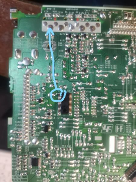

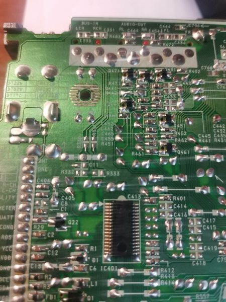

Имеется магнитола SONY CDX-GT227EE без юсби. нужно присобачить к ней юсби для музыки.на материнке стоит звуковой контроллер BD3442FS у него имеются незадействованные выходы.в том числе имеются нераспаянные дорожки на BUS IN Возможно ли подпаяться к этому входу через кондеры и вывести звук с китайского мр3 модуля.Или пустить через аукс вход?
МЗ3 модули Изображение Изображение
А как им управлять разобрался?
Как ему указать, что нужно подключить другой источник сигнала? Готов отправить магнитолу, в результате экспериментов, в мусор, тем более
demien89 писал(а):
магнитолка не моя
как про это думаю. Меня смущают то что дорожки есть, но не задействованные. Думаю сделать через аукс

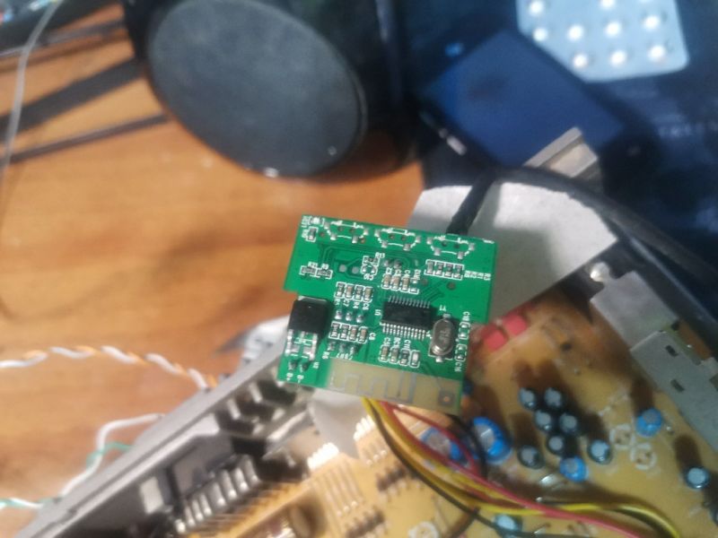

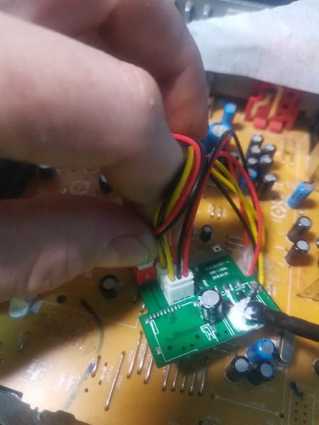

Нашёл модуль с имеющим аукс вход. Подключил на вход аукс модуля аукс магнитолы, а выход аукс подключил к дорожкам (предварительно разрезав из) магнитолы,Теперь работает и радио и диски и аукс и юсби. Осталась только одна загвоздка это вывод кнопок управления модулем. Возможно их можно как то спарить с кнопками магнитолы7

В характеристиках заявлено что есть пульт ду. Сигнал со штатного приемника проводок кинь на ик приемник приблуды и управляй пультом
Модуль пульт неподдерживает.

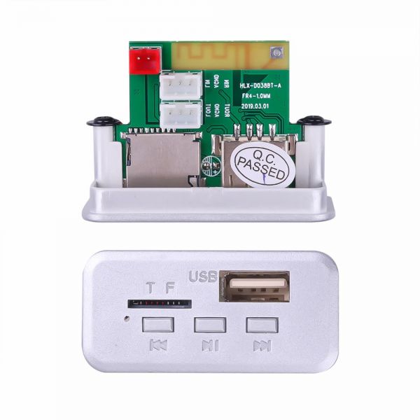

Ну ладно, даю тебе последний шанс. Выкладывай
1) фотки приблуды в орошем качестве с двух сторон 2) сервисмануал магнитолы
Изображение Изображение Изображение Изображение-ФОТО МОДУЛЯ

Три кнопки всего. А с магнитолой то порешал? Забрал или всетаки придется хозяевам когдато вернуть? Прст есть несколько вариантов.
Панель порезать , панель навредить немножк, и без вреда для панели но подороже

Немношк поизучал. Наверно придется на компараторах схемку делать. Попробуй выяснить в режиме аукс на кнопки на какие НЕ реагирует внизу на панели есть же там всякие вправо влево та/тф. Включи режим аукс и потыкай. Потом напишешь.
И прозвони на твоей платке от кнопок как сигналы идут. Каждая кнопка на процик на свой пин или через резисторы и на один пин

Прозвони на твоей платке от кнопок как сигналы идут. Каждая кнопка на процик на свой пин или через резисторы и на один пин
ИзображениеСХЕМА МОДУЛЯ ПРИМЕРНО ТАКАЯ МИКРОСХЕМА НЕМНОГО ОТЛИЧАЕТСЯ ТОЛЬКО НА МОЕЙ СТОИТ (AS21BP0C462-25A4)
Изображениекнопки идут через резисторы
листание вперед через резистор 3кОм, плей и пауза через 0.и листание назад через 18ом.Поддержка: MP3 / USB (U диск) / TF / LINE IN / FM / BLUETOOTH
Три кнопки: PREV/ PLAY / NEXT;
1. Кнопка PREV (Предыдущая песня/Уменьшение громкости): В режиме MP3 короткое нажатие PREV-это Предыдущая песня, а Длительное нажатие-Уменьшение громкости;
2. Кнопка воспроизведения (воспроизведение/пауза): воспроизведение короткое нажатие для воспроизведения/паузы в MP3 состоянии; Длительное нажатие-тестовый тональный переключатель USB / TF-карты/AUX / Bluetooth-режима.
3, следующая кнопка (следующая песня/Увеличение громкости): следующее короткое нажатие для следующей песни в состоянии MP3, длительное нажатие для увеличения громкости;
4. Эта модель имеет функцию устройства автоматического преобразования. Когда нет устройства, по умолчанию находится в состоянии Bluetooth. При наличии устройства устройство сначала интерпретируется.
