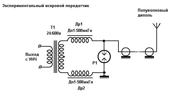

Я вот такой делал.Проводил эксперимент.
Трансформатор был анодно-накальный,разрядник газовый с защиты АТС.
На первичку НЧ сигнал подавал с усилка 50вт.
Нарисовал.
Цель ставилась не помеху создать а передать речь.
Максимальный сигнал был в полосе резонанса антенны.Практически это генератор ударного возбуждения где резонансным контуром служила антенна полуволновый диполь. :)
А потом уже позже узнал что при помощи генератора шума можно настраивать антенны. :))
Передали? :))
На каких частотах был резонанс, не измеряли?

Meloman21 писал(а):
Передали? :))
Да.Около 500м.Качество не студийное но разборчиво,на фоне слышен шум разряда.
Резонанс на КВ 3600-3700.Но это приблизительно.Кстати совпало когда трансивер подключил,по минимуму ксв.
Кстати у установки Герца частота резонанса была чуть ли не в СВЧ диапазоне.
