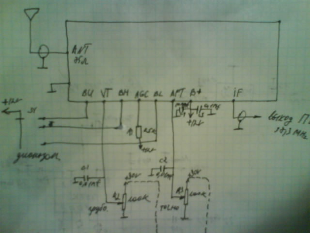

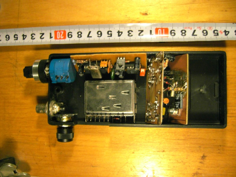

вот сделал пока вот так для тестов :))) патом в корпусок воткну :)

Уважаемые коты, а кто-нибудь собирал такое?
Имеется несколько модулей скм24, скд24, смрк, валяются без дела.
Нет обычно покупали в сумме с кинескопом

Т.е. хотите сказать, что такую конструкцию собирать бессмысленно?
Просто интересует возможность использования в укв приёмнике старых тв модулей, ну и сопутствующие подводные камни.

А вам тяжело чуть выше в теме почитать на первой странице где про СКМ-24 как раз говорили.
Не все равно какие модули, наши, не наши?
Функционально они ту же функцию выполняют.
Хотя приведенная схема немного странная.Не понятно как ПЧ в 30 с копейками мегагерц, что на выходе селектора, преобразовывается в 6,5 мгц
Хотя особо не вникал.

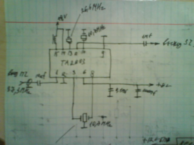

В общем, попробовал я её собрать, даже работает, как ни странно :)) . На метровый кусок провода, в качестве антенны, удалось поймать звуковое сопровождение 1,3,6,8 и 11 каналов. Полностью диапазоны не посмотреть, т.к лень было делать преобразователь напряжения. На укв и куске fm диапазона станции тоже ловит, но слышно сразу 2-3 штуки одновременно :( Видимо всё таки, как многие пишут, у смрк слишком широкая полоса пропускания :cry:

А у меня все отлично настраивается и одна радиостанция от другой легко отделяется точной настройкой :))
преобразователь напр. тоже пока не делал без него максимальная частота 230МГц

А вы по какой схеме делали? УПЧ с ЧД свой собирали?

делал на ТА2003Р вот так сказать исходники

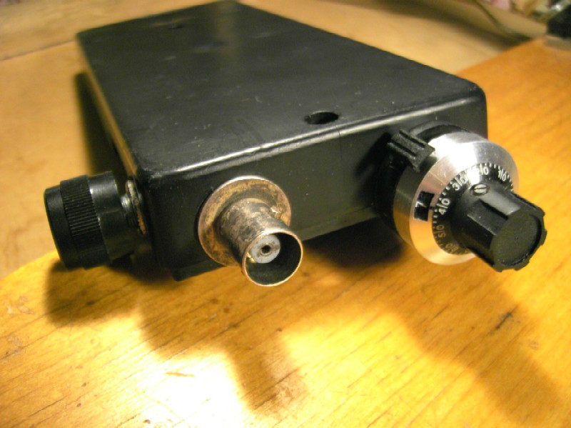

Чуть не забыл- перестройка с помощью прецизионного многооборотного потенциометра со счетчиком оборотов вместо шкалы (чип-дип). С потенциометрами от телевизоров- фигня, настройка неустойсивая. Вот фото (правда тут тракт ПЧ на ТА2003, я его потом заменил на К174ХА34)
хорошо получается, а я так свое до ума и не довел))
