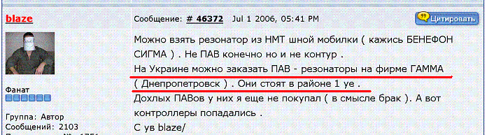

Protobear писал(а):
если я возьму на 433 ПАВ с 3v3 магазина, то как мне сделать гетеродин со смещением на ПЧ, без нужного ПАВ?))
Вот так это делается в настоящее время.
http://radiokot.ru/circuit/analog/receiv_transmit/16/
Тем более в статье как раз у приемника широкая полоса, т.е. то, что вам и нужно.
 Заголовок сообщения: Re: Спектр частот АМ , ЧМ и SSB модуляции.
СообщениеДобавлено: Пт сен 20, 2013 21:42:31
Зарегистрирован: Вс апр 17, 2011 21:38:10
Сообщений: 244
SERJ писал(а):
делается то, что вам и нужно.
Но где найти резонаторы в Украисе?
СообщениеДобавлено: Пт сен 20, 2013 21:47:13
Карма: 14
Рейтинг сообщений: 230
Сообщений: 1815
Откуда: Россия.
Автор этих схем, Сергей Петрусь довольно известен своими работами в области самодельных RF модулей и живет он тоже на Украине в г. Кременчуг и где то все это находит.
Он еще с этого начинал когда то.
http://vrtp.ru/index.php?act=categories ... ticle=1418
Вот он сам на другом форуме пишет.
