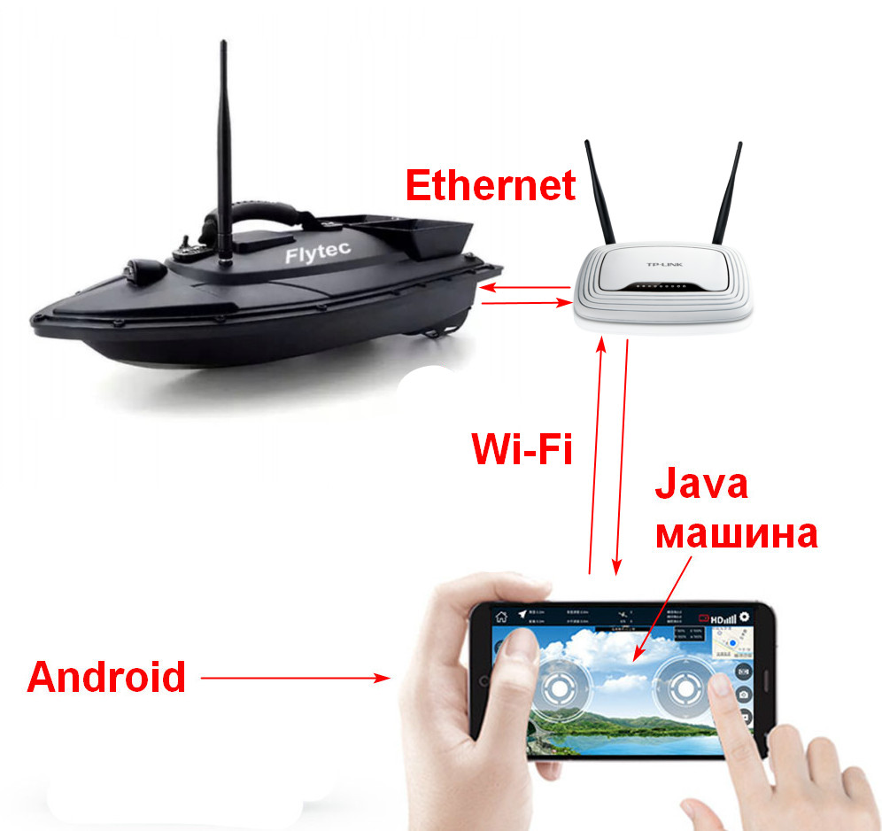

продолжаем...))
делаем как на картинке...
Кораблик (1).jpg [117.93 KiB]
:roll:
https://disk.yandex.ru/d/lugIz_GTpNA9rg
ну почти как на картинке...))
:tea:
все основные функции работают... уже можно плавать))
:tea:

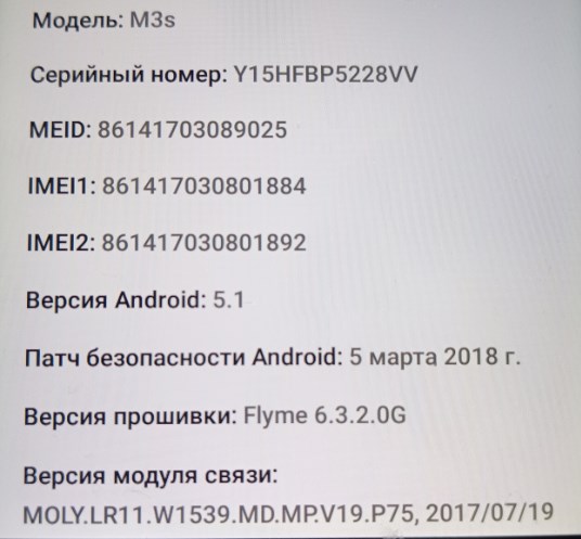

у меня всё работает.))
Screenshot_3.jpg [53.98 KiB]
ниже Android 4.0.0... или ещё ниже... ))
Screenshot_2.jpg [42.73 KiB]
Screenshot_2.jpg [35.34 KiB]
есть и 2 версия, какая надо?????
короче... выкинь его на помойку)) и не парь людям мозг))
вот именно .
уже можно плавать))
ИЛИ -на кораблике тестить будем в другой раз...))
не парь людям мозг.

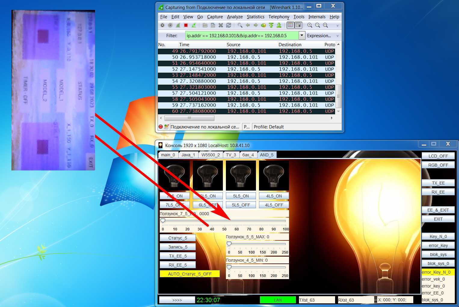

на чём мы тут остановились... ))
подключили пульт к компу...
подключение к компу.jpg [150.03 KiB]

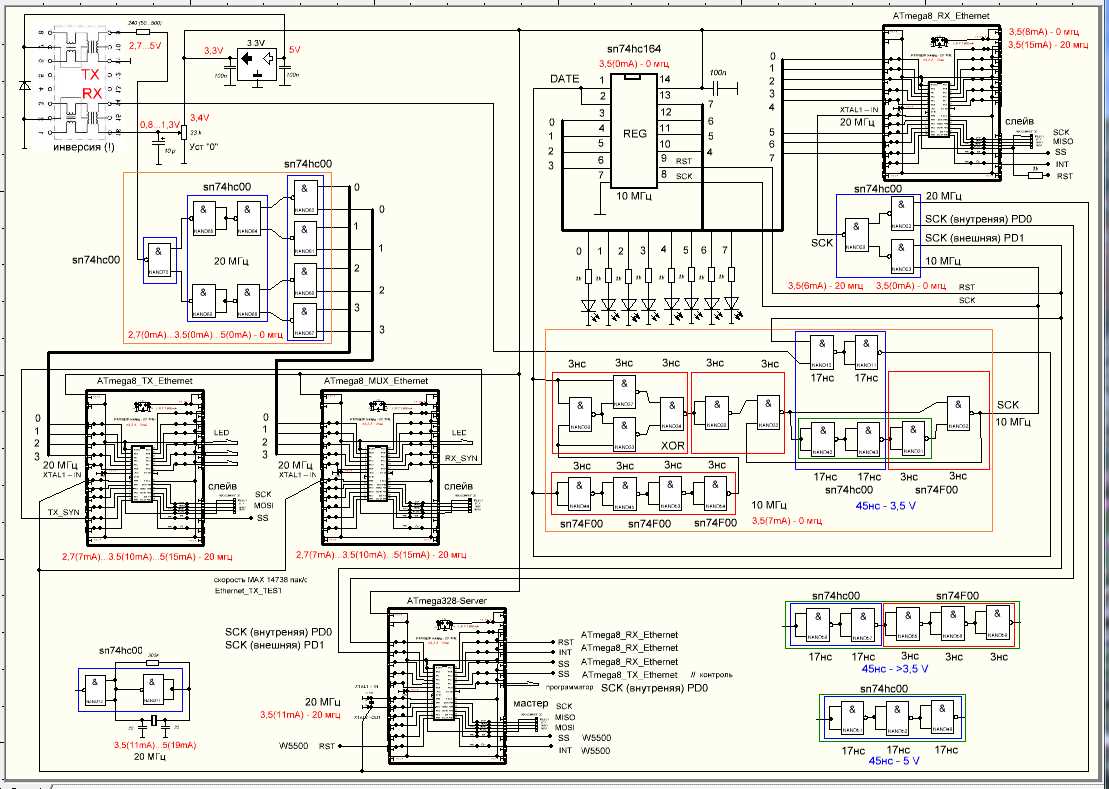

типа работает... )) только периодически зависает приёмник...
схема.jpg [146.69 KiB]
Не хочет мега8 нормально синхронизироваться по интернету...
надо что-то менять в схеме...
думаем))

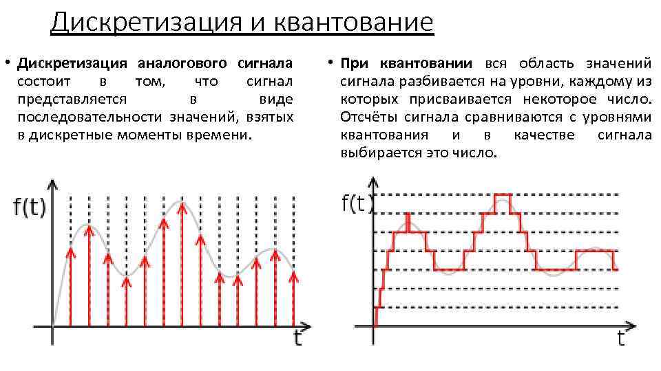

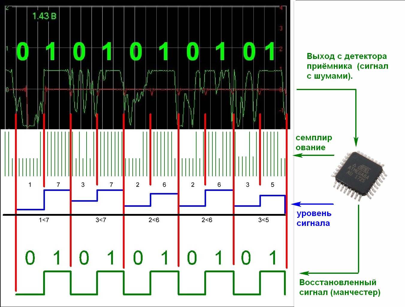

а ещё... надо доделать приёмник для радиоуправления... на транзисторах...))
всё это (как вы уже догадались) в рамках импортозамещения))
вот такой приёмник мы использовали последний раз...
Протокол передачи стандартный: PCM-256.
В приёмнике используется цифровая обработка сигнала.
Дискретизация и квантование.jpg [49.34 KiB]
Обработка сигнала.jpg [230.18 KiB]
:roll:
Добавлено after 1 minute 52 seconds:
надо:
-выкинуть лишние детали...
-изменить метод кодирования...
-измень обработку сигнал...
