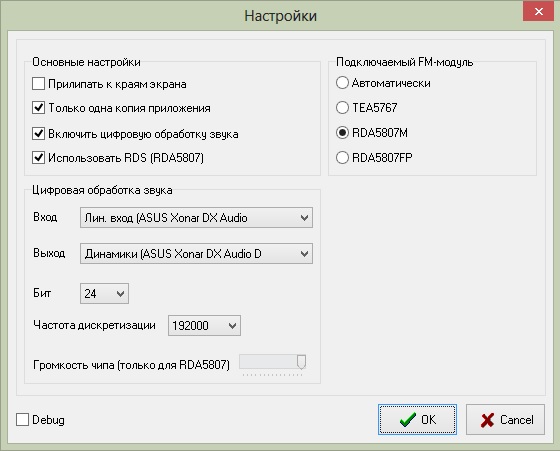

У меня есть STM8S103F3P6 (SSOP20) , 0.5у.е стоит .Но не знаю можно ли её применить в этом деле. stm32f042f4 у меня нету.
По поводу звука по USB можно помочь... но нужен тогда исходник. У меня есть кого попросить , что бы подправили код.
Хотя и по аналогу вроде не плохо.
Чувствительность приемника (в моей местности недостаточная...) потому буду цеплять усилитель сигнала на транзисторах.
На счет глюков:
первый глюк это при поиске станций найденная станция не верно отображается ..например была станция "100фм" нажал поиск- по факту станция следующая 101фм, а отображается все ещё "100фм".
Второй - это поиск короткий и длинный ничем не отличается. Кроме того что при длинном поиске скан идет по кругу.
Третий глюк это при сканировании и запоминании станций.. отображается одно, а запоминается по факту совсем другая станция... например записанная станция 74фм, а выбрав из списка записанных станций её программа показывает 88фм
четвертый глюк - поиск станций уходит за диапазон (иногда).
Ещё есть одна серьезная ошибка в схеме - нужно выводы 42 и 43 поменять местами! Но может это связано с конкретно моим модулем радио, в котором выводы могли и по другому вывести от микросхемы.
Верная схема для модуля который я покупал на алиекспрессе будет так выглядеть Изображение
Настройки программы которые мне подошли во вложении.
настройка.jpg [56.78 KiB]
