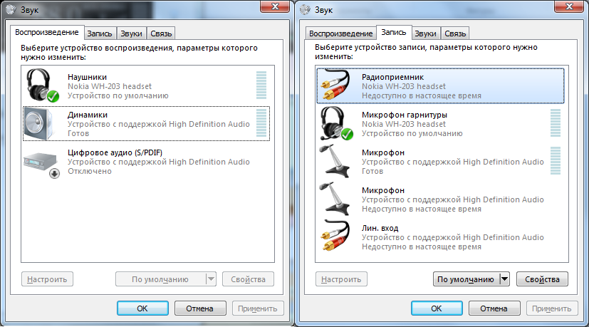

СообщениеДобавлено: Чт апр 20, 2017 03:24:48
Зарегистрирован: Пн май 02, 2011 14:48:49
Сообщений: 2
Откуда: Мурманская обл.
Всех приветствую.
А можно как-то в програмку добавить возможность работать и с радиопремником TEA5766UK?
Просто я тут случайно у себя нашел гарнитуру от Nokia WH-203 и оказалось, что к смартофону она подключалась по usb шине и на борту имеет TEA5766UK...
Так что я просто переделал разъем и получил usb гарнитуру) Все прекрасно определяется и работает, кроме "радиопремника"...
На скрине показано, как пределяется.
Ссылка на даташит http://www.digchip.com/datasheets/downl ... =TEA5766UK
Да и у Nokia есть еще гарнитура подобного типа HS-82, но есть ли там на борту "радиопремник" я пока не знаю...
Безымянный.png [98.34 KiB]
