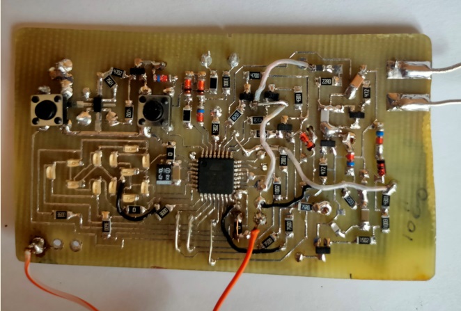

Вопрос к автору, а реально добавить функцию дубликатора ключей? Или много хочу...

gorlofu, собрали первую или вторую версию?
Как катушку мотали?
Фото покажете?
Дубликатор делать не планировал. Одна из причин - нет болванок и желания. Я делал мультиключ, а не копировщик. В сети копировщиков как грязи.

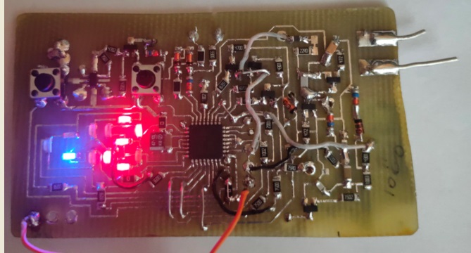

Как катушку мотали?
Фото покажете?
GoldenAndy, версию сделал вторую, за один день, торопился (не судите строго). Очень кстати устройство для меня, по работе (НЕ домофоны !!!). Катушку намотал как указано в статье, 88 витков (на фото её не видно, она с другой стороны платы приклеена). Конденсатор 3300 пик. Всё завелось сразу. Импульсы - 124,3 кГц,чуть больше 12 вольт на коллекторе Q3. Накачка на тройке ( по внутреннему показометру). Вообще настройки удобные, как и использование устройства. К компу не подключал. Правда через день устройство перестало работать на запись с контактными ключами (просто не включался режим, зеленый светодиод не загорался, столбик не бегал). Перепрошил, восстановилась. Пока работает.
Автору респект! Это уже второе Ваше устройство, которое я собрал (первое - приемник, работает отлично!)

Считыватель чует с 2-3 сантиметров.
Добавлено after 13 minutes 13 seconds:
Ещё пару фоток
3.JPG [29.68 KiB]
2.jpg [77.76 KiB]
1.jpg [91.28 KiB]
плата.jpg [100.54 KiB]
