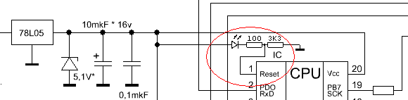

Сообщений: 2253
Откуда: Серпухов
Супервизор на светодиоде, попробовать недолго.

 Заголовок сообщения: Re: Частотомер Фрегат
СообщениеДобавлено: Вт май 01, 2018 21:36:18
Рейтинг сообщений: 22
Зарегистрирован: Пт окт 13, 2017 20:01:31
Сообщений: 60
Все заработало. Я временно питал опорник от стороннего БП. Объединил питания и все стало включаться. Хотя на старом МК это не помогало.

Сообщений: 60
Идею с супервизором я взял на заметку. Когда сведу все воедино, в случае повторения проблемы, применю эту схему
Спасибо, олегатор68
СообщениеДобавлено: Пт май 11, 2018 01:24:29
Карма: -20
Рейтинг сообщений: 67
Зарегистрирован: Пн ноя 01, 2010 12:19:31
Сообщений: 2253
Откуда: Серпухов
Пожалуйста, ток идея не моя, сам подглядел у хардрока.
