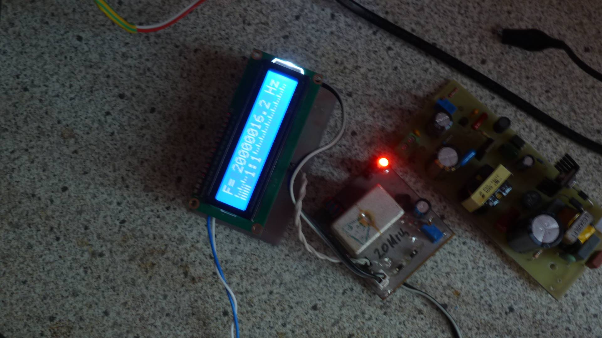

СообщениеДобавлено: Пт июл 27, 2018 18:16:52
Рейтинг сообщений: 22
Зарегистрирован: Пт окт 13, 2017 20:01:31
Сообщений: 60
Вот что вышло
Комментарий к файлу: Макет. Плата частотомера с индикатором, опорный генератор (самодельный), ИБП на 1 А
P10706022.JPG [199.43 KiB]
