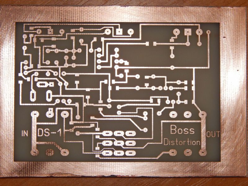

Автору огромное спасибо за статью и данный состав! Травление идеальное и быстрое, от раствора не остаются пятна. Можно сказать что это идеальный состав), правда запашок, как сказано выше, имеется..
результат Изображение
а кислоту и некоторые другие реактивы можно заказать на русхиме
