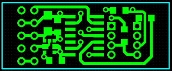

Ну и сама плата:
Верхняя сторона (слой Top) + надписи (слой Top Silk) Подписал аноды SMD светодиодов.
Нижняя сторона (слой Bottom)
слой Top + слой Bottom
расположение детелей (слой Bottom)

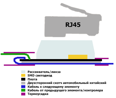

Элемент в сборе
Скотч приклеивается только к кабелю и предохраняет кабель от повреждений изоляции. Вместо скотча можно еще применить пенополиэтиленовую подложку (как для ламината) или что в хозяйстве найдется.
Термоусадка - чтобы плата не отгибалась от кабеля под различными углами.
Самый элементарный светорассеиватель для SMD светодиода --> RJ45 коннектор. Чуток шоркнуть напильником, убрать защелку, сделать матовым и приклеить герметиком или клеем к плате.

По поводу платы. Есть сомнения что при односторонем размещении светодиода будет нормальная освещеность. Когда она будет повернута от зрителя, света не будет. В моем случае рассеиватель шире шлейфа, и если он повернут от меня, то свет все равно есть.
Может стоить сделать светик с двух сторон, благо и место есть. И тогда весь элемент затягивать в прозрачную термоусадку и не связываться ни с какими пластиковыми коннекторами. Кстати так и было сделано у первоисходника, откуда я подглядел идею.
Что бы не нагружать выход регистра, второй светик можно подключить к свободным ногам. В программе для этого достаточно в переменной отвечающей за цвет добавить в нужном месте единицы. Например для желтого
C_Y EQU B'00000110' сделать C_Y EQU B'00110110'
Но плату для этого нужно будет переразвести.

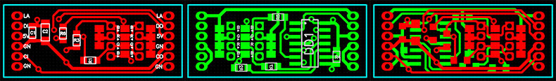

Нарисовал 2й-вариант,выношу на обсуждение.
Слева направо: верхняя сторона(TOP), нижняя сторона(BOTTOM), верх+низ. Картинка побольше размером приложена в архиве.
Размер платы 33,3мм х 13,6 мм, расстояние по X от края платы до центра отверстия под провода - 2,54мм, по Y до первого отверстия - 2мм, расстояние между центрами отверстий 1,905мм (отв. под провода и выв. светодиодов). Диаметр отверстий под выводы и провода 0,9мм.
LA - LAMP, DI и DO - вход и выход DATA, 5v -> +5В, GN - общий(-5в), CI и CO -вход и выход SCLK.
Изменения:
1) Отказался от буферной микросхемы и smd перемычки - с терминальным резистором должно всё работать.
2) Для кабеля сделал две земли, чтоб можно было экранировать SCLK - но это по желанию.
3) Пришлось химичить с анодами светодиодов синего цвета. Таблица подключений выводов светодиодов приложена.
Из красивостей:
Подписал аноды SMD светодиодов. Выровнял по Y группу контактных площадок под светодиоды, но SMD светодиоды будут смещены относительно центральной линии. На верхней стороне в одну, на нижней стороне в другую сторону.
Контуры корпусов резисторов и конденсаторов потом уберу - позиционные обозначения останутся.
Ну и в завершении сего процесса сделал бумажный макет нижней стороны платы :).
Контактные площадки под корпуса 0805 скорее всего заменю на стандартные, для себя обычно делаю побольше - попадать легче :).
Буду рад Всем желающим поучаствовать в заказе плат.

 Заголовок сообщения: Re: Гирлянда на RGB светодиодах
СообщениеДобавлено: Вт мар 19, 2013 21:20:01
Карма: 21
Рейтинг сообщений: 93
Зарегистрирован: Пт май 29, 2009 10:58:47
Сообщений: 1842
Откуда: Саратов
Как понял, плата под различные варианты светодиода?
Может стоит выбрать один тип, распространеный в китае, и за счет высвободившийся длинны, перенести отверстия подальше от края. Таким образом получим площадки, к которым будет крепится шлейф. Термоусадка не сможет усадится и на плате и на проводе, т.е. провод будет болтаться. У меня плата уже по ширине и то термоусадка не очень хорошо закрепляла провод. Здесь же можно приклеивать обычным термоклеем как раз к свободным площадкам.
В принципе плата кошерная, я бы взял :) Ну я и еще двое ;)

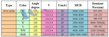

Параметры красивые, но китайцы любят приукрасить слегка, раз так в десять. 8)
Снова пришлось поиграть с анодами SMD светодиодов, на этот раз с зеленым (табличку приложил). На работу элемента это никак не повлияет, потому что SMD ставится парой. Выровнял светодиоды по Y, теперь нет смещения относительно центральной линии.

Точная цена на плату будет известна после отправки файлов производителю, а пока дизайн платы в процессе ....

PCB_V3-02.gif [39.58 KiB]
