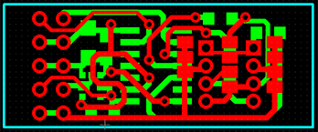

Нарисовал 2й-вариант,выношу на обсуждение.
Слева направо: верхняя сторона(TOP), нижняя сторона(BOTTOM), верх+низ. Картинка побольше размером приложена в архиве.
Размер платы 33,3мм х 13,6 мм, расстояние по X от края платы до центра отверстия под провода - 2,54мм, по Y до первого отверстия - 2мм, расстояние между центрами отверстий 1,905мм (отв. под провода и выв. светодиодов). Диаметр отверстий под выводы и провода 0,9мм.
LA - LAMP, DI и DO - вход и выход DATA, 5v -> +5В, GN - общий(-5в), CI и CO -вход и выход SCLK.
Изменения:
1) Отказался от буферной микросхемы и smd перемычки - с терминальным резистором должно всё работать.
2) Для кабеля сделал две земли, чтоб можно было экранировать SCLK - но это по желанию.
3) Пришлось химичить с анодами светодиодов синего цвета. Таблица подключений выводов светодиодов приложена.
Из красивостей:
Подписал аноды SMD светодиодов. Выровнял по Y группу контактных площадок под светодиоды, но SMD светодиоды будут смещены относительно центральной линии. На верхней стороне в одну, на нижней стороне в другую сторону.
Контуры корпусов резисторов и конденсаторов потом уберу - позиционные обозначения останутся.
Ну и в завершении сего процесса сделал бумажный макет нижней стороны платы :).
Контактные площадки под корпуса 0805 скорее всего заменю на стандартные, для себя обычно делаю побольше - попадать легче :).
Буду рад Всем желающим поучаствовать в заказе плат.

 Заголовок сообщения: Re: Гирлянда на RGB светодиодах
СообщениеДобавлено: Вт мар 19, 2013 21:20:01
Карма: 21
Рейтинг сообщений: 93
Зарегистрирован: Пт май 29, 2009 10:58:47
Сообщений: 1842
Откуда: Саратов
Как понял, плата под различные варианты светодиода?
Может стоит выбрать один тип, распространеный в китае, и за счет высвободившийся длинны, перенести отверстия подальше от края. Таким образом получим площадки, к которым будет крепится шлейф. Термоусадка не сможет усадится и на плате и на проводе, т.е. провод будет болтаться. У меня плата уже по ширине и то термоусадка не очень хорошо закрепляла провод. Здесь же можно приклеивать обычным термоклеем как раз к свободным площадкам.
В принципе плата кошерная, я бы взял :) Ну я и еще двое ;)
У меня в программе осталось 300 строк в первой странице памяти и 1000 во второй. Соответсвенно есть место для эффектов и можно будет еще пофантазировать, на новых то платах :)))
Не могли бы Вы озвучить стоимость комплектации при заказе у китайцев оптом. Хотя нет и сам могу посмотреть :))
Нужно прикинуть что покупать выгодно оптом, а что проще самому заказать.
Например керамика стоит 1 рубль штука и покупать ее 1000 штук за 300 рублей не выгодно, проще взять 30 за 30 р. Микросхемы и танталы видимо выгоднее у китайцев, светики тоже там. Платы и термоусадка тоже. Резисторы наверное проще купить на месте, что то на Алиекспрессе одни наборы идут. Можно наверное с продавцом договорится, например 5000 штук за 11 баксов одного номинала есть. Но что то мне кажется купить 300 штук у нас будет все дешевле, чем 600 рублей (ибо нужно 2 номинала) Хотя... вот хоть убей не помню цену в нашем магазине и если рубь штука - то у меня появится оччень много SMD резисторов ;)

Нацарапал следующий вариант печатки, картинку приложил.
Размер платы 37,6мм х 12,9 мм, расстояние по X от края платы до центра отверстия под провода - 7,62мм(можно изменить), по Y до первого отверстия - 1,65мм, расстояние между центрами отверстий 1,905мм (отв. под провода и выв. светодиодов). Диаметр отверстий под выводы и провода 0,9мм.
Светодиод с выводами оставил китайский (R Catod G B), SMD светодиод выбрал вот такой, имя его "tescoled"
Kef писал(а):
2-й
Параметры красивые, но китайцы любят приукрасить слегка, раз так в десять. 8)
Снова пришлось поиграть с анодами SMD светодиодов, на этот раз с зеленым (табличку приложил). На работу элемента это никак не повлияет, потому что SMD ставится парой. Выровнял светодиоды по Y, теперь нет смещения относительно центральной линии.
По комплектухе:
Резисторы нужно будет покупать каждому самостоятельно, потому что их нужно будет с начало подобрать.
Всё остальное можно заказать у китайцев вместе с платами.
Мне не трудно отрезать из ленты 30 шт. кондеров и положить вместе с платами. А вот 20р. будут не лишними, т.к. присутствует один не приятный момент - пересылка внутри России. Но эти затраты можно частично компенсировать за счет покупки больших лотов. К примеру SMD светодиоды лот 100шт. 0,13$ за шт., при покупке большого лота цена уже будет 0,09$. Разница 1,25 р., если взять светодиодов на одну гирлянду (60шт.) уже будет 75 р. и.т.д. Конечно разница на микросхемах и танталах будет поменьше, но все равно "копейка рубь бережет".
Согласен с Fallk, думаю после озвучки цены за платы попутчиков будет достаточно.
Цены на небольшие (для китайцев) лоты
Kef писал(а):
Округлив курс ЦБ до большего целого (32) получается примерно следующее:
PIC16F876A-I/SP DIP корпус 2,67$ - 85,5 руб. за 1 шт. (заказ от 10 шт.)
SN74HC164D SO14 0,14$ - 4,5 руб. за 1 шт. (заказ от 200 шт.)
Светодиод RGB 5mm diffused 0,1-0,11$ (1000шт.) 0,15$ (200шт.) 3,20 руб. - 4,8руб.
Керамика SMD 0805 0,01$ - 0,32 руб. за 1 шт. (заказ от 1000 шт.)
16V 10UF 3216 A SMD tantalum capacitor 0,08$ - 2,56 руб. за 1 шт. (заказ от 100 шт.)
С Курсом сами понимаете сегодня так, завтра вот так, а послезавтра эдак. Потому и округлил до большего.
Точная цена на плату будет известна после отправки файлов производителю, а пока дизайн платы в процессе ....
