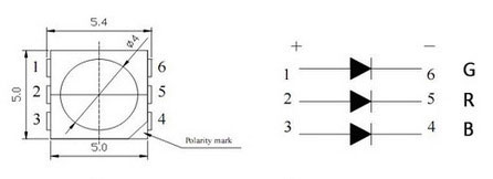

Светодиод: 2 варианта для диодов с выводами(корпус 5мм) и четыре варианта SMD 5050 (корпус 5мм х 5мм). Над светодиодом с выводами придется немного поиздеваться. Расстояние между центрами отверстий на плате 1,905мм -- шаг выводов у светодиода 1,27мм. Первый вариант светодиода, расположен ближе к краю платы, как у Fallk , второй вариант светодиода китайский, поменяны местами Синий и Зеленый.
Четыре варианта SMD в картинках и все китайские:
1-й
2-й
3-й
4-й
3-й и 4-й одного производителя. Если 1-й повернуть на 180гр., то получится 3-й. И получается всего три варианта SMD.

3) Пришлось химичить с анодами светодиодов синего цвета. Таблица подключений выводов светодиодов приложена.

Светодиод с выводами оставил китайский (R Catod G B), SMD светодиод выбрал вот такой, имя его "tescoled"

Снова пришлось поиграть с анодами SMD светодиодов, на этот раз с зеленым (табличку приложил). На работу элемента это никак не повлияет, потому что SMD ставится парой. Выровнял светодиоды по Y, теперь нет смещения относительно центральной линии.

Точная цена на плату будет известна после отправки файлов производителю, а пока дизайн платы в процессе ....
