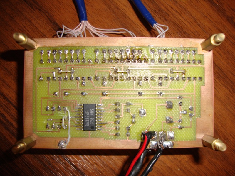

Собрал схему, все проверил много раз, но схема не работает, а микросхемы очень сильно греются, в чем проблема может быть???

сделайте фотографии в режиме макросъемки с двух сторон
всех плат и сюда выложить или ссылки на свои фотографии
посмотрим что-там не так сделали

Здравствуйте, Настя!!! Вот сделал фотографии платы... Изначально планировал использовать другой контроллер, потом все таки нашел нужный и распайку привел в исходное состояние, согласно вашей схеме. Надеюсь что схема заработает, очень нужно!!!
DSC01115.JPG [188.48 KiB]
DSC01128.JPG [189.05 KiB]

Ну с виду всё аккуратно. Сомнения закрались - видимо сначала плата ошибочно
была сделана и собрана. Микроконтроллер не убит?
Про матрицу светодиодов не спрашиваю - надеюсь всё правильно.
Давай заодно зубной щеткой с растворителем прочисть пайку на плате.

Микроконтроллер работает, тем более я его ставил после того как все собрал, на всякий случай запрограммировал второй такой же контроллер, но результата нет - микросхемы очень сильно греются......

Проверить напряжение питания на линиях.
У вас там какая-то херь на разъеме стоит - видимо стабилизатор.
И видимо не обвязан и как следствие он без обвязки не обязан работать.
Что нужно сделать? Делаем по порядку.
1) Убираем ваш стабилизатор на входе.
2) Закорачиваем на плате перемычкой вход и выход
стабилизатора 78L05.
3) Подаем от внешнего источника питание напряжением 5 вольт.
4) Проверяем напряжение на линиях. Должно быть 5 вольт (+/-0,5В).
Если этого напряжения нет, вытаскиваем микроконтроллер и измеряем.
Если опять напряжения нет, вытаскиваем нс595 по одной и измеряем.
Если опять напряжения нет, скорее всего умер ВА3834.
5) Еще раз проверяем полярность включения светодиодов.
Если светодиодов не хватает, соберите хотя бы средний столбик
или сделайте включение от среднего столбика.
6) Движок подстроечного сопротивления выведите в самый верх (по схеме).
7) Проверяем работу.

все сделал по пунктам, на выходах микросхем действительно присутствует напряжение +5В, с микроконтроллера идут импульсы, но светодиоды так и не горят. Единственно, в момент включения светодиоды один раз моргнут и все....
