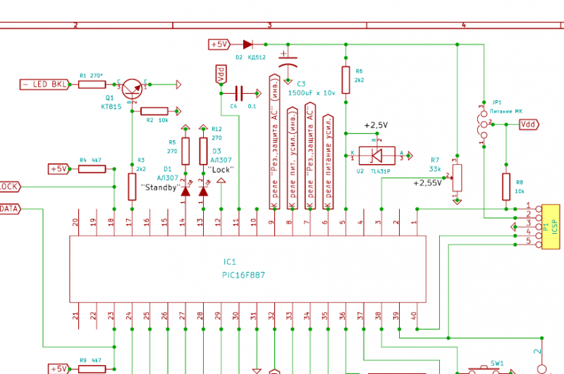

Да так то разобрался уже с основным, запутался где там с 33 по 40) Внутрисхемное шитьё не нужно мне, и в процессе убирания его что то тупанул :))
А вот то, что с 6 лапки на резистор идёт, а по схеме нет. 9 упоминание видел где то как инвертированный сигнал.
Так это автор платы ключ ставил для управления реле. у меня все релюшки отдельно стоят, поэтому я туда ничего и не впаивал.
там две версии прошивок с софт стартом и без. 6 (8 инвертированный сигнал)первое реле и 7(9 инвертированный сигнал)второе реле.
у меня еще дополнительно 6 реле стоят с платой защиты на выходе подключают колонки с задержкой небольшой ну и в случае чего не дадут сгореть)

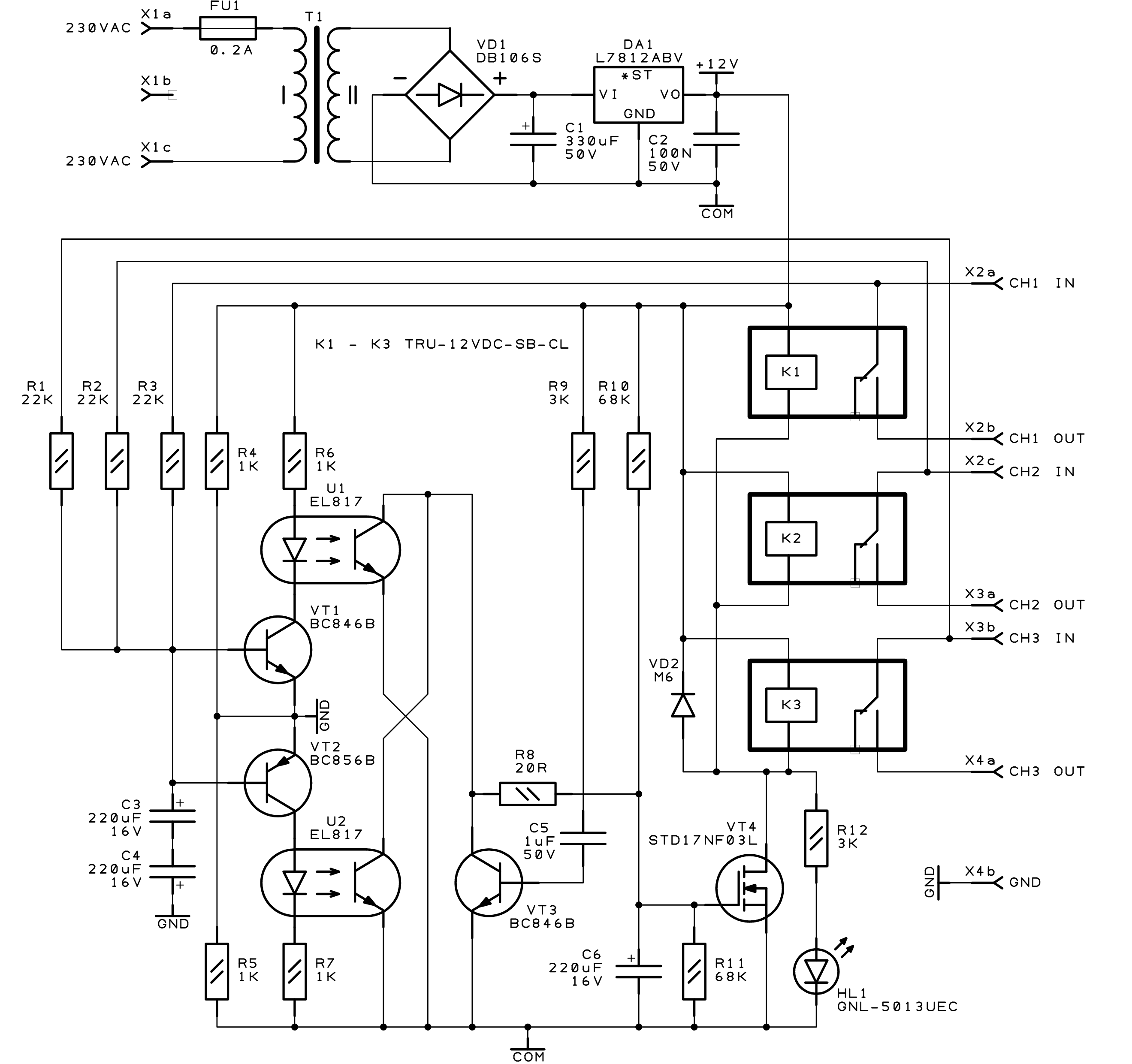

файлики на защиту на всякий тут оставлю,а вдруг кому пригодятся

Last_Preacher писал(а):
для управления реле
Кстати об этом - хз как это реализовано по факту. Нигде не тыкнуто пальцем "вот так оно устроено".
для управления реле
В какой-то из версии прошивок есть txt файлик с описанием алгоритма, но там ничего замысловатого и порядок таков: В режиме ожидания и при включении на выходах 6 и 7 нули. При переводе устройства из режима ожидания в режим работы на выход 6 сразу подаётся напряжение 5 В. По истечении 1,5 секунды подаётся напряжение на выход 7.
Можно и не использовать или использовать только выход 6.
Задумка-то для того чтобы исключить щелчки при включении усилителя. Запускается блок питания усилителя, а через 1,5 секунды банки заряжены и подключаются сами усилители и плата защиты если есть.

O5SCP14 писал(а):
жаль схемы конкретной нет(
схемы модуля реле?
