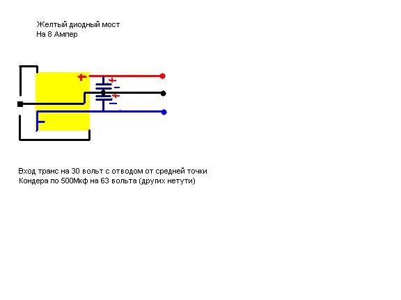

Вот конечно я каряво нарисовал :cry:
Комментарий к файлу: Блок питания

30 вольт с отводом от средней точки? То есть, получается +/-20 вольт? Не пойдет для этого усилителя. Нужно как минимум +/-30.
Это во-первых, но все равно, как получается постоянка на входе, да еще в таком количестве - для меня лично загадка.
У меня такое впечатление, что где-то КЗ на том участке, который залит общим проводом. Прозвони все дорожки на эту тему.
Кстати, сам вот этот сплошной экран соединен с общим проводом усилителя?

Так на какое напряжение мне нужно намотать транс и какие емкости поставить?
Завтра прозвоню дорожки

А про чудеса никто и не говорит.
Трансформатор должен быть на напряжение 60 вольт. С отводом от середины, разумеется. Или просто две обмотки по 30 вольт.
Емкости по 10000мкФх50В.

Ура все заработало!
Проблема была в питании усилка и ошибка сразу на двух каналах (по моей вине)!

Почти 100%, что этот транзистор пробит, а также уже "накрылись" рядом с ним стоящие по схеме элементы. Практически 100% это из-за ошибок в монтаже или некачественного монтажа. 8)

Все! наконец-то!
Я перепутал 2 транзистора вместо ВС558 поставил ВС548
Но теперь как его настроить?
Должно быть между базой и эмитером ВТ и ВТ2 0,7 вольт?
Просто гул еще соит а между базой и эмитером обоих транзисторов около 7 вольт

при таком напряжении Б-Э транзисторы уже можно выкидывать. возможно вы перепутали проводимость или цоколевку транзистора.

Круто.
BC558 - PNP, а BC548 - NPN.
Нехило перепутали.
