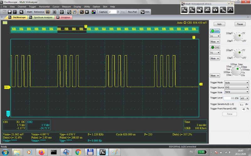

Flin_st писал(а):
То есть в моем случае 4(set) незадействованный вход подтянуть к +?
Flin_st писал(а):
когда подтянул 4 ногу к 5 вольтам
дважды подтягивать не надо....))))...
15 раз подтягивается)))
Конечно, понял. Спасибо за советы!
Добавлено after 1 minute 39 seconds:
74HC74 это всё- таки "не совсем КМОП", в отличии от "классической" серии КМОП - 561 (CD4000) серия 74HC подчиняется правилам работы с ТТЛ логикой.. :dont_know:
заработало, когда незадействованный вход 4(set) к 5 вольтам подтянул, в режиме одиночных пачек. дальше буду смотреть.Спасибо за советы!

Вы как раз попали на случай неопределенности состояний на неподключенных входах. Я сразу не понял, что у вас не 155 серия. С ней проблем не возникло бы :)
Даже у 155 серии нельзя неиспользуемые оставлять "болтающимися", нужно подтягивать неиспользуемые входы к плюсу питания через резистор 1~10 кОм..

Flin_st 155ТМ2 надо, или у вас и так всё заработало?
Тут не понял Вас.
За предложение спасибо, нашел в своем городе.
Теперь все заработало корректно. Спасибо за участие в дискуссии.

Ну, вот та "некорректная работа", что у вас была, как лаз связана с разницей в том, что у "обычной" ТТЛ "болтающийся вход" немного подтянут к питанию, и самой микросхемой расценивается, как "логическая единица", а у микросхем, сделанных на основе КМОП, свободными неиспользуемые входы оставлять нельзя, состояние такого "свободноболтающегося" :))) входа зависит от всего, чего угодно- утечек по плате, погоде, температуры в помещении.. (шутка) :)))
Тут уж придётся строго соблюдать все правила схемотехники в отношении неиспользуемых входов..
А в принципе, "функциональный аналог" этой схемы можно и на чистой КМОП сделать (561 серии), не проблема.
Ну, ещё 155 серия (вроде как) считается более помехозащищённой..
зы.. Вот ещё- сейчас посмотрел на схему, и увидел, что, соединённые ВХОДЫ 155АГ3 - выводы 2, 3, 11 тоже просто "болтаются в воздухе"
Я бы в схему ещё пару резисторов добавил- подтянуть к питанию выводы 2, 3 и 11 (один резистор) и вход 10 (второй резистор)..

А вам нужен просто "генератор нужного количества импульсов с определённой частотой" или важны ещё и скважность (соотношение длительности "нолика" и "единички") импульса в пачке?
И ещё- нужна "однократная генерация" этой пачки, или она должна повторяться?
 Заголовок сообщения: Re: Генератор на К155АГ3 Николая Дубовицкого
СообщениеДобавлено: Чт дек 24, 2020 21:32:09
Зарегистрирован: Вт дек 22, 2020 19:30:57
Сообщений: 36
Да, важно, чтобы была возможность для подстройки, в том числе скважность в основном генераторе, длительности пачек, однократный запуск. В общем, схема Николая по функционалу, полностью удовлетворяет.
Мне нужен был генератор, для изучения резонансных процессов и колебаний. Николай указывал в посте выше,что он проектировал свой генератор, для подобных опытов.
