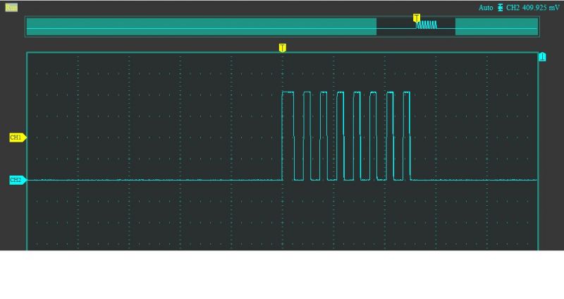

Я понимаю, что разговор про конденсатор... Да, 1000pF . Он стоит для устранения дребезга контактов кнопки. Примитивно, но работает.
наверное повторюсь,но все же...
На тактовом входе триггера выв3 изначально пог 0.
При влючении питания триггер обнуляет цепочка R9- 100k и C6- 22nF.
при нажатии кнопки поступает лог 1 и D-триггер меняет состояние выходов на противоположные, запуская генератор и счетчики. Но как только на выходах счетчика сформируется заданное переключателями число, сигнал лог 0 через вход R вернет триггер в первоначальное состояние, которое запретит работу генератора
Да, действительно на 5 выводе лог 1. Не могу понять почему. разбираюсь. Хотя к выходу Ла2 подтянут 1 вывод триггера. Продолжаю копать...
Добавлено after 2 minutes 44 seconds:
Если отсоединить 1 ногу триггера от входа ЛА2 и проверить при включении, то как положено появляться высокий уровень...
Добавлено after 10 minutes 20 seconds:
триггер работает корректно, но не сбрасывает. Продолжаю копать

у меня D триггер 74hc74 аналог к1564тм2, пробовал Set подтянуть как к земле так и к 5в, когда подключаю к 5 вольтам, что-то на подобии пачек проскакивает при полностью собранной схеме.Скажите, может быть причина в том,что это аналог?
А у вас, случайно, вывод 4 триггера ТМ2 на "землю" не коротит?
И вообще, этот вывод неплохо было бы подтянуть к плюсу питания.. Не рекомендуют у логики оставлять входы "висящими в воздухе"..

У меня 74hc74 то есть аналог к1564тм2. Думаю причина не в этом, так как, когда нажимаю кнопку, то генерация останавливается корректно. Триггер отрабатывает хорошо, за исключением что R не сбрасывается на 0 при включении, насколько я понимаю.
Добавлено after 5 minutes 56 seconds:
Пробовал подтянуть к 5 вольтам 4 ногу(set), что то похожее на пачки получается. Но они вразбежку все, думаю из за осциллографа. Не успевает отрабатывать сигнал.

564 серия- это кмоп, со всеми вытекающими. Помехозащищенность просто отсутствует...
А какое сопротивление у вас R9 ? Если оно имеет небольшой номинал, то ла2 просто не сможет обнулить триггер
Добавлено after 8 minutes:
поставьте нормальную 155тм2. Использовать кмоповские микросхемы не стоит. Каша скорее всего из-за нее
Добавлено after 4 minutes:
цитата:
"У меня 74hc74 то есть аналог к1564тм2. Думаю причина не в этом, так как, когда нажимаю кнопку, то генерация останавливается корректно. Триггер отрабатывает хорошо, за исключением что R не сбрасывается на 0 при включении, насколько я понимаю."
Нет, не так. При нажатии триггер запускает генератор, останавливает его 155ла2, перебрасывая триггер в первоначальное состояние, то что было до нажатия кнопки

Сопротивление R9-100ком, по схеме. К сожалению, с этим туговато в моем городе. Нет в наличии.
Добавлено after 3 minutes 47 seconds:
когда подтянул 4 ногу к 5 вольтам, однократный запуск пачек работает корректно, насколько успеваю уловить. Не успеваю сделать фото экрана.

никаких граблей там нет Все проверено вплоть до 1МГц. Это всего лишь вопрос нагрузочной способности выхода 155ла2. А так как это ТТЛ, да еще и 155-я серия, то конденсатор 22н на выходе - совсем ни о чем ..
А вот микросхемы кмоп тут подавятся им.
Судя по предыдущей осциллограмме это и происходит. Триггер работает "как получится", а генератор живет своей жизнью, периодически запускаясь. Для кмоповского варианта надо ставить другие номиналы в RC цепи по ресету и другие резисторы на тактовом входе. Но тут в полный рост встанет дребезг контактов самой кнопки, т.к высокое входное сопротивление в данном случае никчему .

Спасибо за совет, тоже попробую. То есть в моем случае 4(set) незадействованный вход подтянуть к +?
Добавлено after 3 minutes 31 second:
Правильно собранная схема работает сразу и без настроек. Неужели в Дипе нет 155тм2? Или 555тм2, или 1533тм2?
В наличии в Казани ближайшее, и в Москве, но минимальный заказ 300 по-моему. Буду искать.
Поймал таки одиночную пачку. Все как положено.
Еще раз спасибо, огромное. Очень помогли.
