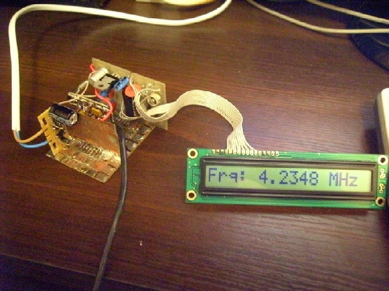

Здравствуйте. Собрал я этот частотомер с альтернативной версией прошивки , заработало все нормально , только пришлось кондер покрутить. У меня вопрос к автору и вобще ко всем: возможно ли что бы частотомер показывал частоту в формате ХХ.ХХХ.ХХХ Hz ?
а так вот что у меня получилось.

Нет. Так как вы хотите он показывать неможет. Такую разрядность может дать частотомер Денисова, но о точности речи идти не будет, показания будут плавать очень сильно. А этот частотомер весьма стабилен.

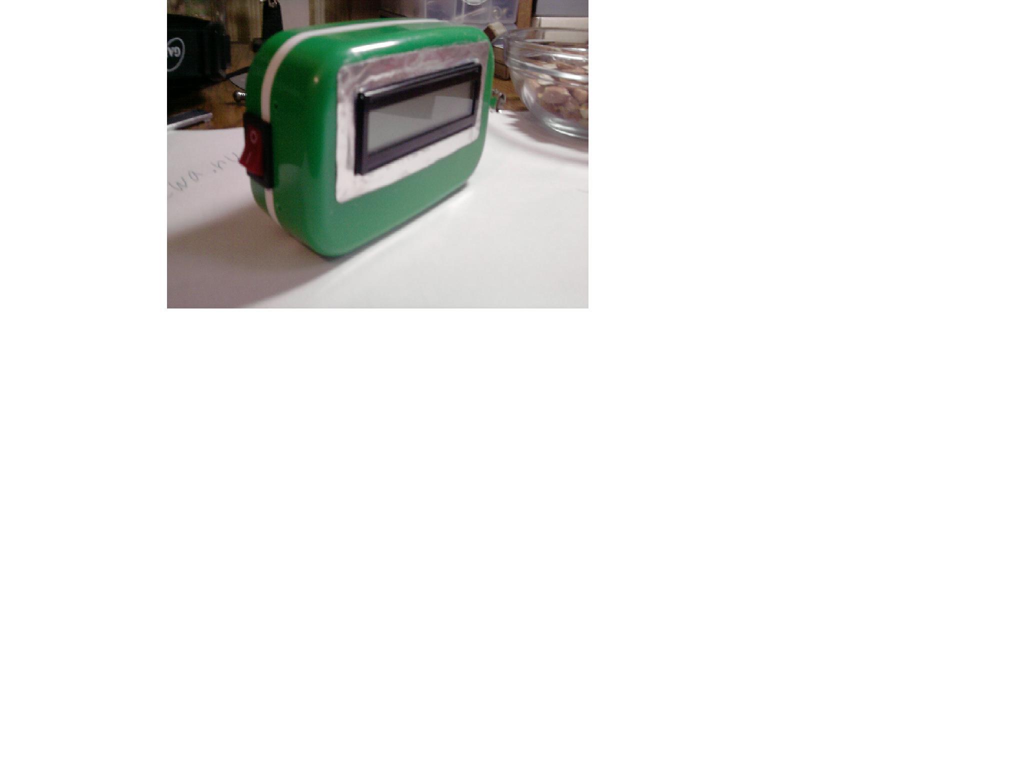

Всем добрый день или вечер вот сегодня собрал этот частотомер использовал альтернативную прошивку из статьи получилось при первом запуске вот фото!!! теперь оформлю в корпус!! Я очень рад.. :)) .....Да еще в печатке на входе неправильно указан элемент вместо сопротивления должен стоять конденсатор на 470pF(маленький ляп) :oops:

Комментарий к файлу: Вот такой он зеленый!! №1
