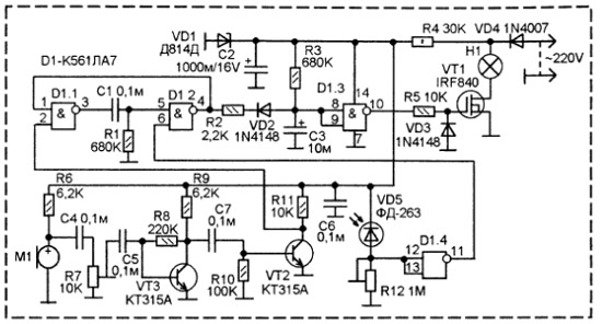

ребят подскажите пожалуйста собрал сей девайс по этой схеме
01.jpg [76.25 KiB]
микросхема К561ТМ2, не работает ))) на стабилетроне 1,3 вольта, подскажите пожалуйсто в чем может быть ошибка???
p.s не судите строго я начинающий )))

Для начала отключите питание схемы (разорвите провод между VD1 и VD3.
На стабилитроне должно быть напряжение около 5 В. Если это не так, проверяйте стабилитрон и правильность его подключения.
Если напряжение в норме, проверяйте остальной монтаж, например, правильность подключения диодов VD1, VD2...

отключил питание, 1,3 вольта на стабилетроне, поменял VD4 НА 1N4007, стало 3,2 вольта, стабилетрон жив стоит правильно
в чем ещеможет быть причина ??

Ещё вариант на логике. Сайт автора не открывается, поэтому прилеплю саму схемку сюда.
Накалякал в протеусе этот вариант. В теории всё работает. Чтобы не ждать импульса с микрофонного усилителя нажимаем кнопочку. Как понадобится акустический выключатель буду делать такой.

Сделал такой выключатель. На ЛА7 идет возбуд одновибратора (победить не смог) - заменил на ТЛ1 (то же самое по логике, но с триггерами шмидта на входах) и заработало. Микрофонную часть сделал другую, эта недостаточно чувствительна. Вылижу до блеска и выложу.

Собрал уже 2 шт основываясь на этой схеме. Работой выключателя доволен. Срабатывает на приличном расстоянии. В 2-3 метрах от шагов вообще не выключается.
Пришлось переделать часть схемы. Применил что было в наличие.
Сначала хотел запитать от трансформатора, потом передумал. Параллельно прикрутил дополнительную лампочку малой мощности. Как-то было не комфортно оказаться в полной темноте при отключении света.

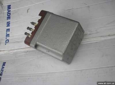

Собрал третий выключатель. Первые два работают. Этот...
В тепле ни каких проблем. При -15грС. Либо не выключает. Либо не включает. Заменил ЛА7 и К1408УД1. не помогло. Может микрофон замерзает?

Всё было собранно в корпусе от реле обрыва фаз Е-511. Перекинул всё в пластмассовый корпус от эл.счётчика и всё заработало.
Теперь думаю почему в металлическом корпусе на морозе не работало? В тепле же работало.
