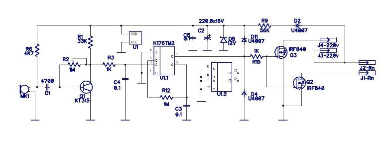

Сообщение николай 74 »
ребят подскажите пожалуйста собрал сей девайс по этой схеме
(76.25 КБ) 938 скачиваний
микросхема К561ТМ2, не работает ))) на стабилетроне 1,3 вольта, подскажите пожалуйсто в чем может быть ошибка???
p.s не судите строго я начинающий )))
Сообщения: 10740
Откуда: Россия
Сообщение Света »
Для начала отключите питание схемы (разорвите провод между VD1 и VD3.
На стабилитроне должно быть напряжение около 5 В. Если это не так, проверяйте стабилитрон и правильность его подключения.
Если напряжение в норме, проверяйте остальной монтаж, например, правильность подключения диодов VD1, VD2...
Сообщения: 2
Зарегистрирован: Чт май 07, 2015 20:58:29
отключил питание, 1,3 вольта на стабилетроне, поменял VD4 НА 1N4007, стало 3,2 вольта, стабилетрон жив стоит правильно
в чем ещеможет быть причина ??

Ещё вариант на логике. Сайт автора не открывается, поэтому прилеплю саму схемку сюда.
Накалякал в протеусе этот вариант. В теории всё работает. Чтобы не ждать импульса с микрофонного усилителя нажимаем кнопочку. Как понадобится акустический выключатель буду делать такой.
