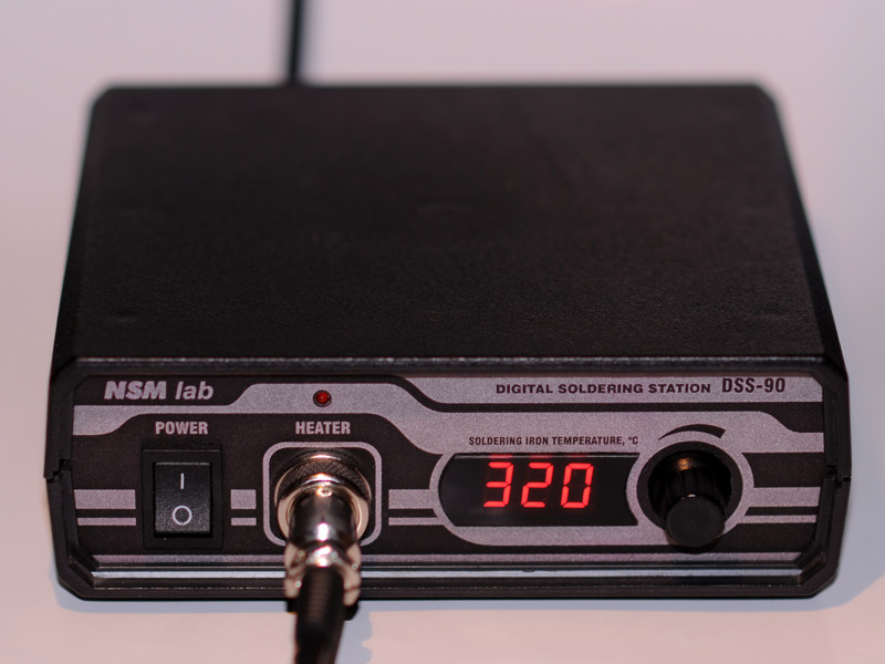

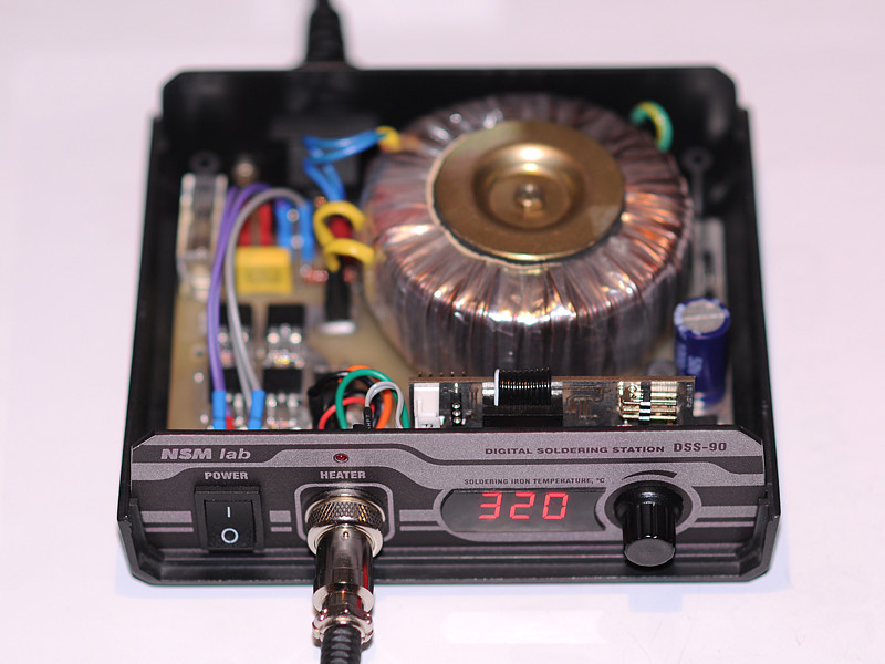

Конечно собрано, иначе как я бы мог отлаживать прошивку?
Вот фотки и краткое описание того, что сделано.
Плюсами отмечено реализованное, а минусами - что пока нет.
Комментарий к файлу: фото 1
DSS-90_1.jpg [88.43 KiB]
Комментарий к файлу: фото 2
DSS-90_2.jpg [113.22 KiB]
Комментарий к файлу: фото 3
DSS-90_3.jpg [108.34 KiB]
Комментарий к файлу: список реализованного
HistoryDss.txt [16.12 KiB]
Комментарий к файлу: набросок меню
Menu.gif [46.96 KiB]

serg_svd писал(а):
Поддерживаю.
Я новичок на этом сайте, не знаю, где такую тему можно создать. Другие темы про паяльные станции в разделе статей, а у меня пока нет статьи :(
serg_svd писал(а):
И тему как сделать такие надписи на корпусе в домашних условиях. Хотя я подозреваю тут связь с полиграфией :(
Я уже много раз отвечал на форуме на этот вопрос, когда обсуждался мой частотомер и генераторы. Наклейка сделана дома: печатаю на лазерном принтере на самоклеющейся бумаге, затем сверху клею пленку для холодного ламинирования. Всё. Технология изготовления корпуса и наклейки будет подробно описана в статье, которая уже готовится к выходу.
Я также делал, только пленка для горячего ламинирования. И я не заливал больших полигонов тонером. Печатал просто надписи. Но на фото я не углядел, что это бумага наклеена. А это только + в сторону вашего мастерства :)))
 Заголовок сообщения: Re: Цифровая паяльная станция своими руками.(V 2.0)
СообщениеДобавлено: Пт дек 03, 2010 13:17:47
Рейтинг сообщений: 4
Зарегистрирован: Сб сен 20, 2008 12:12:30
Сообщений: 525
Откуда: Minsk
Очень важно, чтобы пленка имела нужную фактуру поверхности. Гладкая пленка смотрится ужасно. Я специально искал пленку с крупнозернистой шагреневой поверхностью. Например, на фото ниже видна зернистая фактура:
