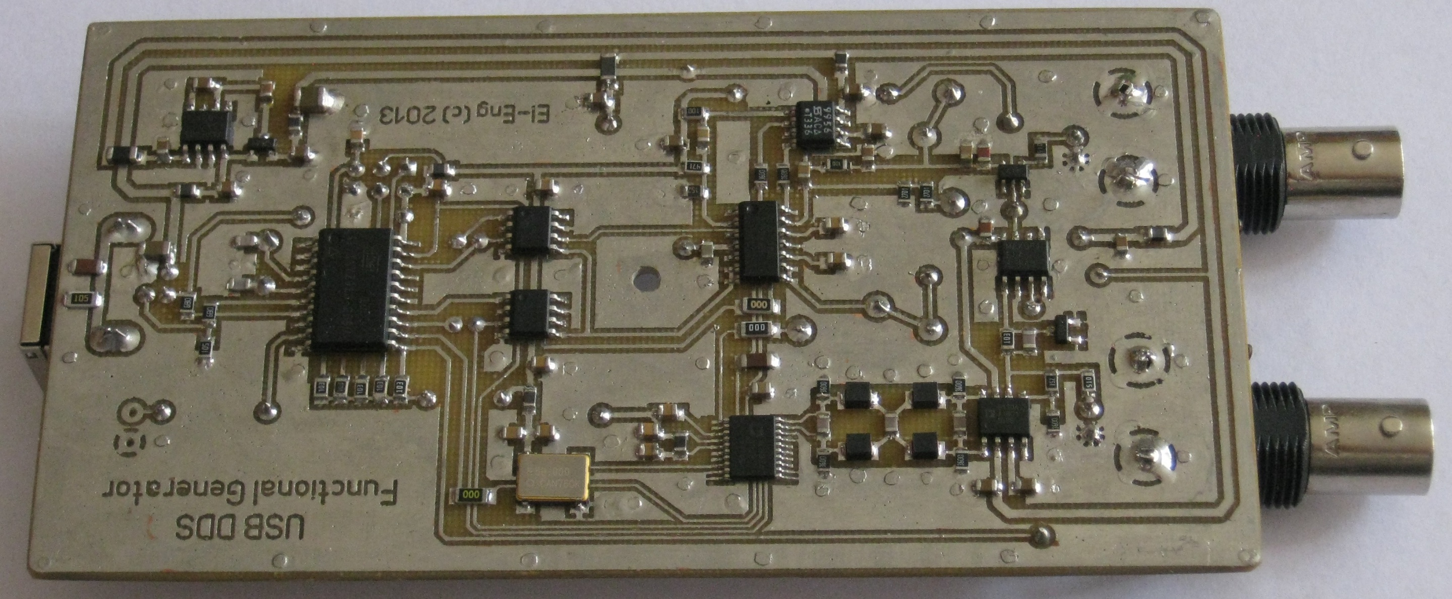

СообщениеДобавлено: Сб сен 07, 2019 12:21:30
Зарегистрирован: Вт мар 27, 2007 14:47:15
Сообщений: 11
Откуда: Болгария
Большое спасибо автору за прекрасний прибор! :beer:
Собрал на свою плату, запустился без вопросов, очень доволен.
Добавил фотки результата и плату в .lay, может кому пригодится
Спойлерhttp://img.radiokot.ru/files/2222/1zqzrogda9.JPG
http://img.radiokot.ru/files/2222/1zqzrn4amx.JPG
http://img.radiokot.ru/files/2222/1zqzropd2h.JPG
http://img.radiokot.ru/files/2222/1zqzrpia7s.JPG
Комментарий к файлу: Плата
GeneratorPCB.rar [79.77 KiB]

El-Eng, прекрасная разработка! За основу была взята ваша схема, и сейчас разрабатываю синхронизированный трех-канальный генератор на ad9834 в связке с микроконтроллером. До завершения еще далеко, но три канала уже работают синхронно и завелись без проблем.
1dds.jpg [170.68 KiB]
2dds.jpg [129.04 KiB]
