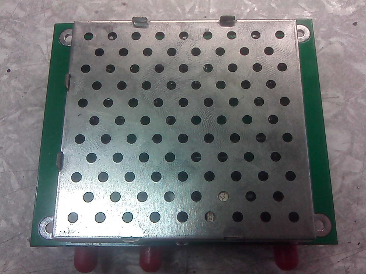

El-Eng, прекрасная разработка! За основу была взята ваша схема, и сейчас разрабатываю синхронизированный трех-канальный генератор на ad9834 в связке с микроконтроллером. До завершения еще далеко, но три канала уже работают синхронно и завелись без проблем.
1dds.jpg [170.68 KiB]
2dds.jpg [129.04 KiB]
