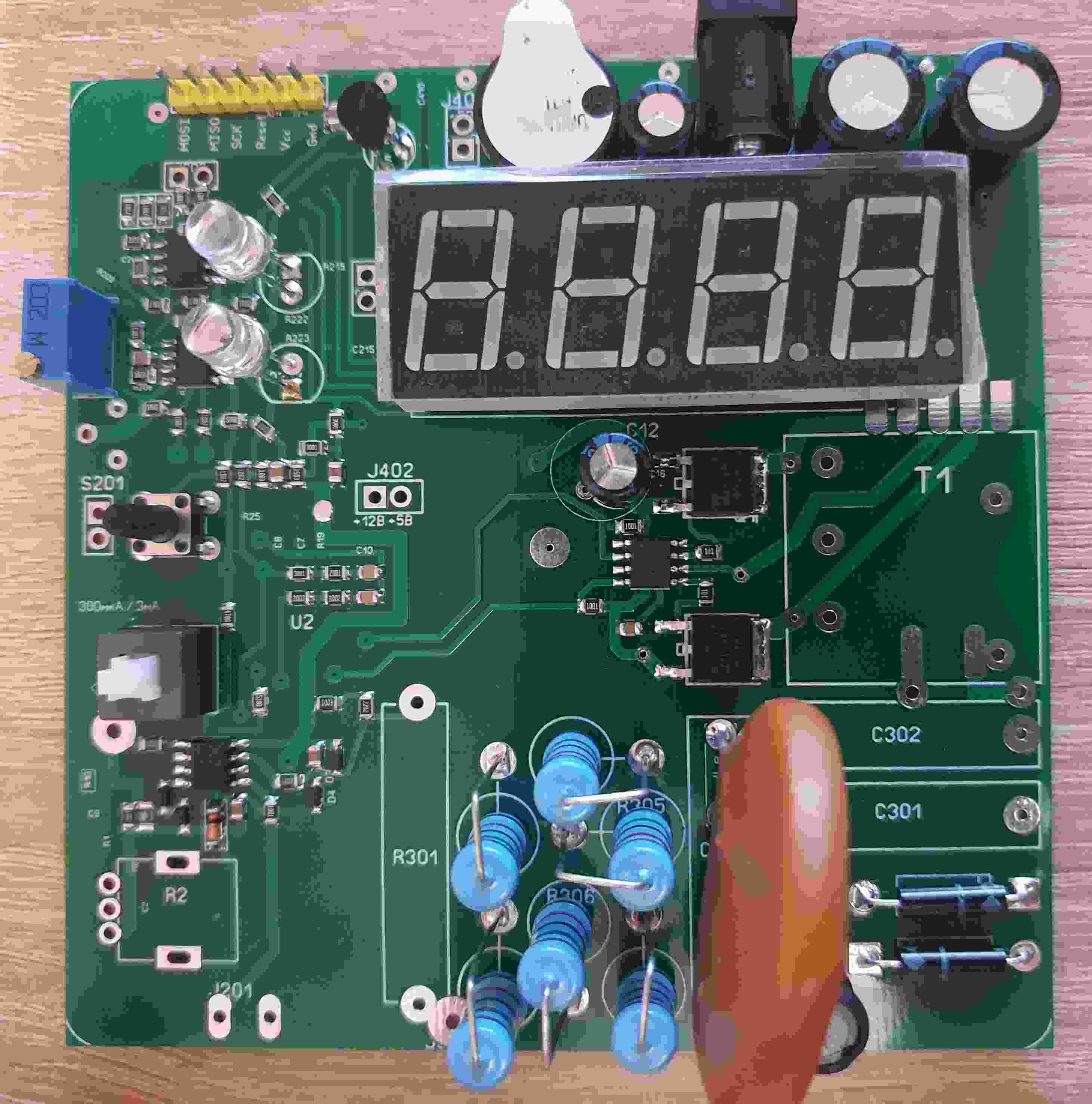

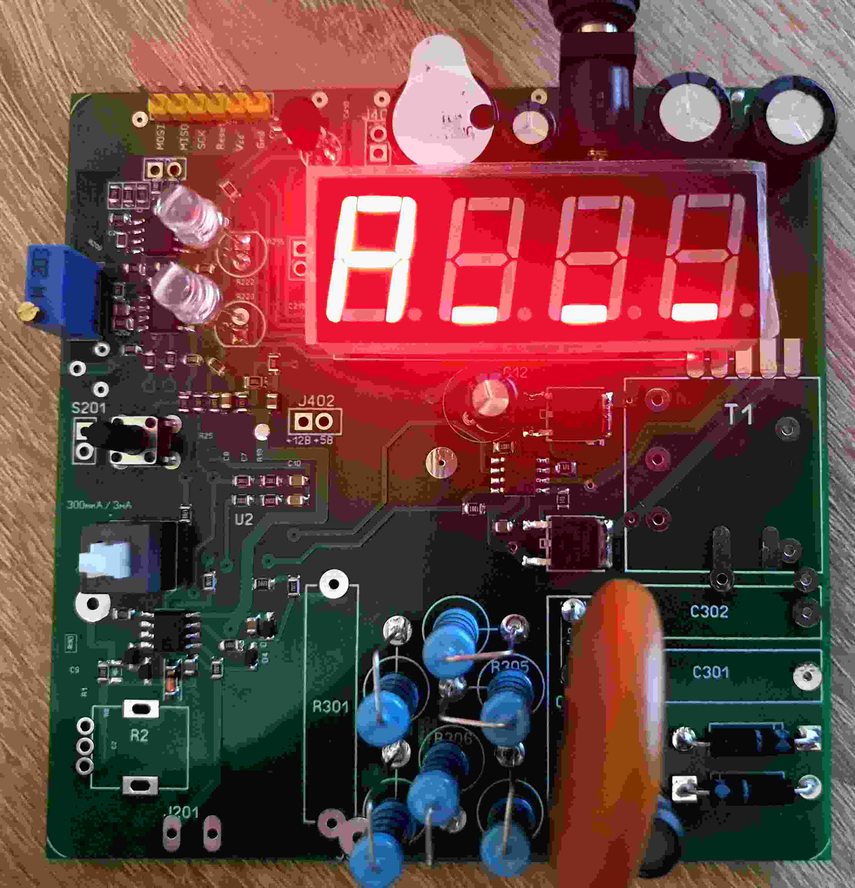

 Заголовок сообщения: Re: Испытатель p-n переходов
СообщениеДобавлено: Вт окт 12, 2021 22:40:43
Зарегистрирован: Пн апр 12, 2021 05:51:30
Сообщений: 5
Всем добра!
Респект Nijka, за полезную разработку и предоставленный материал. mps68 за творческий подход и топологию печатной платы.
После сборки остались компоненты и пустые платы разработка mps68 под 5-вольтовые ОУ, трафарет для нанесения паяльной маски не заказывал, наносил «вручную».
20211012_231137.jpg [247.52 KiB]
20211012_230930.jpg [238.06 KiB]
