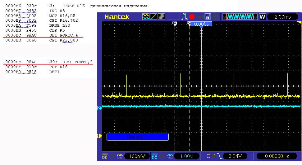

Nijka, Просматривал ваш код, не понятно следующее - зачем в подпрограмме индикации подтягивать вход АЦП С4? С учётом конденсатора на входе, показания будут завышены. На фото без кондёра, видны эти иголки.

Подтягивать не надо, это наследие периода отладки, артефакт :)
Но беспокоиться нечего, так как вклад этой подтяжки в показания вольтметра составляет +0,001...+0,01%. В то же время одна только методическая погрешность вольтметра составляет +-0,13... 1,3%. К тому же большая точность этому индикатору вообще не нужна. Забейте :)
