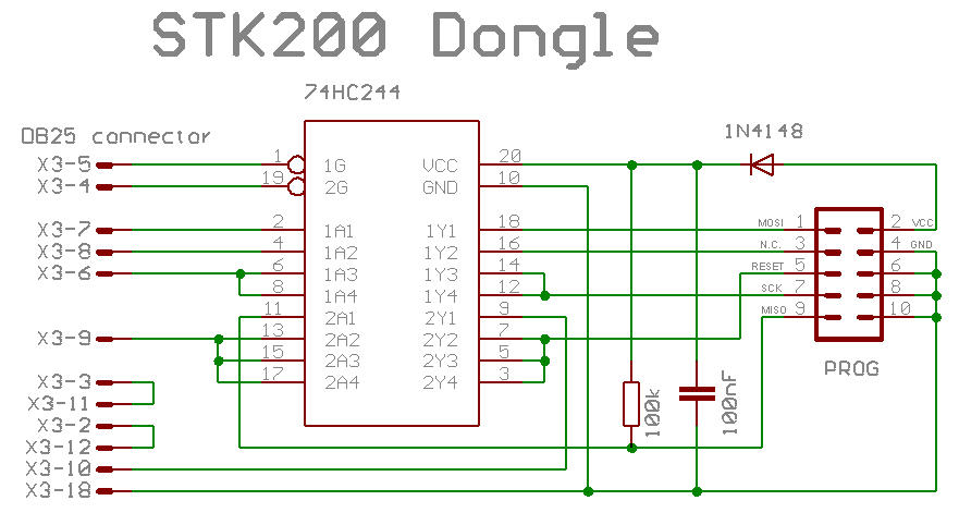

*- как можно проверить программатор по выходным сигналам с LPT порта, и сигналами идущие к МК (MOSI,MISI,RESET,SCK) ну тоесть выяснить это ЛПТ не работает или микросхема 74Н244

Лучше всего- осцилографом. Можно попробовать программу для тестирования LPT порта, устанавливаете чкрез программу нужный вывод в нужное положение, и можно замерить уровень сигнала мультиметром.

Решил тут собрать Байт Бластер, не нашел микросхему 74HC244, но нашел совковый аналог КР1533АП5. И встала такая проблема: нигде не могу найти на нее ДШ. Мож вы подскажете каким ногам 74HC244 соответсвуют ноги КР1533АП5, plыыыz)

А че не делаем STK200 деталей меньше,и работает под понькой
if_dongle.gif [13.23 KiB]

ноги у нашей и у заребежной абсолютно те же. могу дать платку и схему в пикаде для STK200/300
