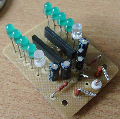

 Заголовок сообщения: Непонятка с an6884.
СообщениеДобавлено: Чт окт 23, 2008 21:02:36
Зарегистрирован: Чт окт 23, 2008 20:32:23
Сообщений: 33
Откуда: Белгород
Ребят, помогате!
Собрал 2 канальный индикатор на ан6884.
И вот в чём проблема:
При подключении питания и входного сигнала загораются все диоды и ет пляски лампочек... гаснут плавно диоды только если докаснуться пальцем до земли и 8 (вход сигнала) ножки.
Или если слабый оч сигнал подать то пляшут диоды но со временем опять все загораются и не гаснут((
Задавайте наводящие вопросы, поясню какие омпоненты и схема.
Схема как в даташите. плюс по всякому пытался из интернетовских схем((

Резистор на входе (в статье - R1) есть?

Значит, что касется входа:
Сначала переменник на 47к, пото постоянный на 100к (в даташите ваще нет), а потом кондёр на 4.7мкф.
Комментарий к файлу: НА ФОТО ВНЕШНИЙ ВИД ИНДИКАТОРА. ПЕРЕМЕННИК НЕ НА ПЛАТЕ. ПРОВОДА ПРИПАИВАЮТСЯ СРАЗК НА НОЖКИ.
S7301277.jpg [84.69 KiB]

Этот переменный резистор как в даташите (потенциометром) включен? Потому что больше ничего не могу предположить.

=)) Да, его правильно подключал. Вообще работа не понятна...
То работает, то нет))
Уже чё только не пробовал... Чувствую какая то ерунда писутствует((

Спасибки, что отозвались! Значит так... тупо вместо кондёра на входе поставил перемычку =))) и всё работает как надо!)) Когда лампы загораются они так же нормально гаснут))
Как так... объяснить не оч могу))
