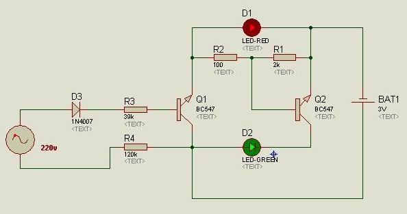

Зеленый не светит не с щупами и без щупов, ставлю светодиод как на схеме то есть плюс на минус светодиода и подношу к минусовой клеме батарейки, а минусовой где резюк 2.0К на плюс, тогда слабо светит без щупов.
у меня мозг начал вытекать. делайте как на схеме, только все диоды разворачивайте. в том числе и тот, который на щупе сидит. по другому получится только шайтан-машина.

Проверил в протеусе - работает
Безымянный.JPG [15.58 KiB]

Все мужики, заработало :))). на схеме не правильно и светодиоды и диод 1n4007 . Развернул диод, хотя и раньше пробывал.
timer32 спасибо за схему, попробуем собрать. надеюсь без косяков получится :))) .
И еще раз всем БОЛЬШОЕ СПАСИБО!

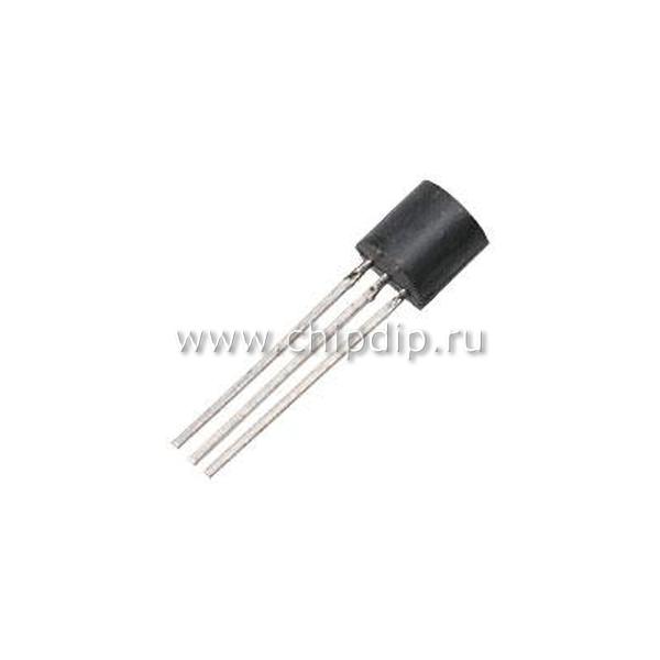

Чем можно заменить транзисторы BC 547. Есть КТЗ102Е и КТЗ102Б подойдут?

http://yandex.by/yandsearch?rdrnd=72453 ... 582&lr=157
4-ая ссылка. с буковками опеределитесь ещё - отвечают за коэффициент усиления.

а больше букв нет, КТ3102Е и значек какой то, потом 8512. КТ3102В и 8405. Буквы М нет.
 Заголовок сообщения: Re: Прозвонка- индикатор.
СообщениеДобавлено: Чт май 13, 2010 19:12:58
Зарегистрирован: Вт апр 13, 2010 18:27:30
Сообщений: 57
По ходу не подойдет, у меня КТ3102Е круглый корпус.
Вложение 1, как определить что это КТ3012 ЕМ на фото не показано, а то у меня много транзисторов такой формы и они не подписаны, сверху обозначенны разной краской и все.

google.com
цветовая маркировка транзисторов.
