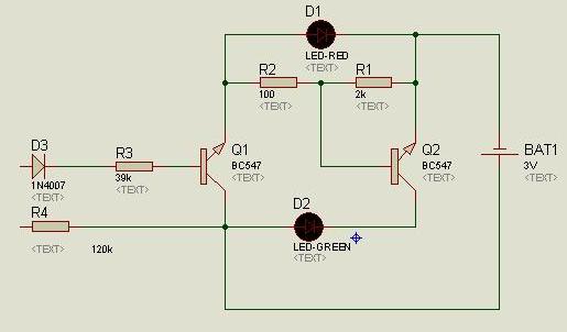

Зеленый не светит не с щупами и без щупов, ставлю светодиод как на схеме то есть плюс на минус светодиода и подношу к минусовой клеме батарейки, а минусовой где резюк 2.0К на плюс, тогда слабо светит без щупов.
у меня мозг начал вытекать. делайте как на схеме, только все диоды разворачивайте. в том числе и тот, который на щупе сидит. по другому получится только шайтан-машина.

Проверил в протеусе - работает
Безымянный.JPG [15.58 KiB]

Все мужики, заработало :))). на схеме не правильно и светодиоды и диод 1n4007 . Развернул диод, хотя и раньше пробывал.
