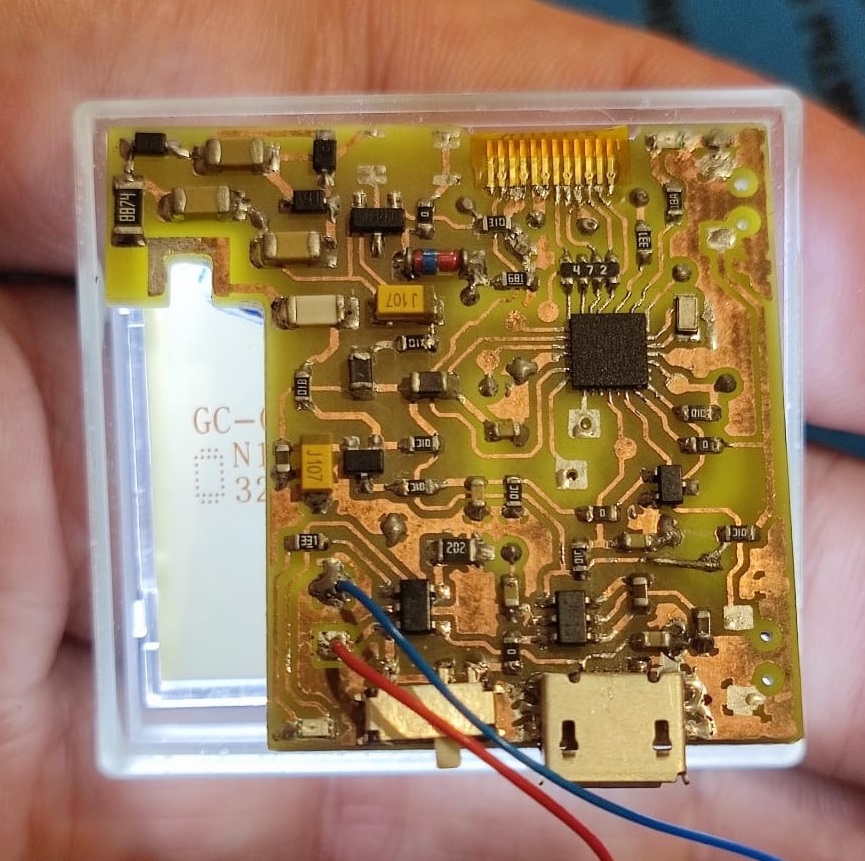

SASHOK1958: в пдф указано какая она. тверо и чётко.
Добавлено after 1 hour 38 minutes 50 seconds:
Благодарю автора и всё сообщество за разработку!
Собрал я свой Нанит, прошил и всё заработало!
Мегу поставил 328PB, работает и почти ничего не жрёт, пару десятков микроампер + накачка.
Аккум я поставил 18650, потому как это будет ещё и походно-рабочий фонарь. Для светодиода там отдельные кнопки.
Схему заряда аккумулятора поставил другую, с большим током.
Корпус думаю сделать из латуни с дверцей для беты.
Но, как всегда, с первого раза не обошлось без ошибок. Буду пилить новую версию.
Поздравляю!! Достойно.
У меня пока не так радужно.
Собрал Нанит на экране 1202, пока только загорелась подсветка. На экране ничего.
Ищу причину.
Ищу причину.
У Вас тоже годно! Мелкий очень, карман не оттянет, как у меня.
А куда программатор подключаете?
Трансформатор где?
Трансформатор где?
Для программирования на плате есть пятачки.
Печатаю на жидкостном 3D принтере или делаю из ПВХ пластика такие вот держатели с подпружиненными штырьками и программируй сколько хочешь.
А трансформатор мотаю сам. Беру готовый феррит и вперед. Фотки приложил.
