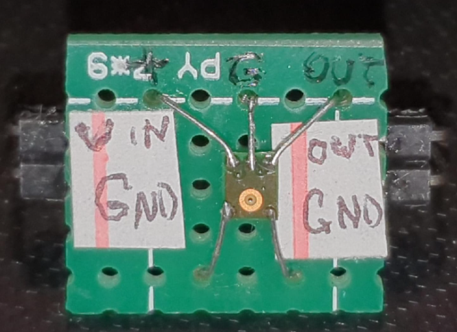

Кстати, буду для настройки пробовать не мифический шумомер и свечку, а УЗ микрофон
На старой плате потестил - показывает амплитуду хорошо.

Почти родственник SPU0410LR5H-QB / Knowles
Но чаще пользуюсь первым на фото
ОБЛАКО собачье https://cloud.mail.ru/public/ykc3/NKchwWAr9

Хм... вывести на стрелочник удобно. А что за головка, как подключали?

Для электретного микрофона.
Примерно так же подружил SPU0410LR5H-QB / Knowles (согласно даташита) со стрелочником из старинного .магнитофона

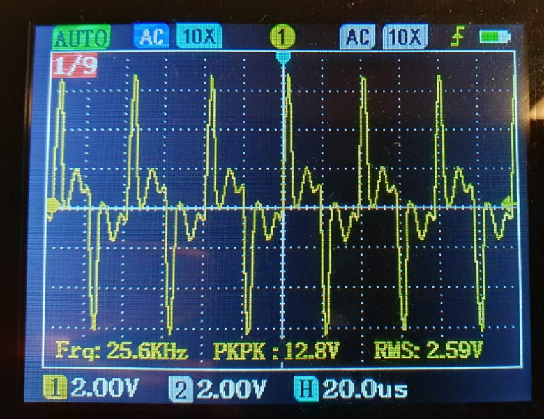

Заменил 122ЕУ1, все завелось. Итак, схема и номиналы исходная, как нарисовал Emil1, здесь download/file.php?id=407047, только в качестве генератора 122 микруха и транзисторы 640. Активное сопротивление дросселей 25-26 Ом. При питании 9в имеем такую картинку:
На плате стоит делитель 1:10, так что цифры с картинки надо умножать на 10. Много, особенно пик-пик.
FAKIR, можете прокомментировать форму сигнала?
Вторая часть, с которой у уже столкнулся - подбор пары. Ни один дополнительный излучатель, подобранный по частоте, ни при какой фазировке не дает объективного увеличения звукового давления. Или не меняется, или уменьшается процентов на 10 (пропорционально уменьшению VRMS). Если у кого-то есть способ объективного контроля при подборе, который можно воспроизвести, поделитесь плз.

Почему так не внимательны к используемым деталям?
Диод 1N4007 низкочастотный и никак не подходит к этой схеме. Нужен UF4007/
Хорошо работают и диоды 1n4148.

Я не вижу причины для усложнения исходной схемы. https://radiokot.ru/circuit/digital/security/44/ Данное схемное решение оптимально и проверено многократно.
И ещё раз, диоды должны быть быстрые.

Получил Vrms 20 вольт при 5 вольтах питания и пик-пик порядка 50. Тут все слава Богу.
А вот с подбором пары, и тем более "пачки" излучателей по-прежнему непонятки. Да, можно определить ситуацию подключения пищалок в противофазе: микрофон показывает резкое снижение. Но не могу сказать, что есть увеличение при синфазном подключении. Ну может самую малость. А разве не должно быть в два раза?
