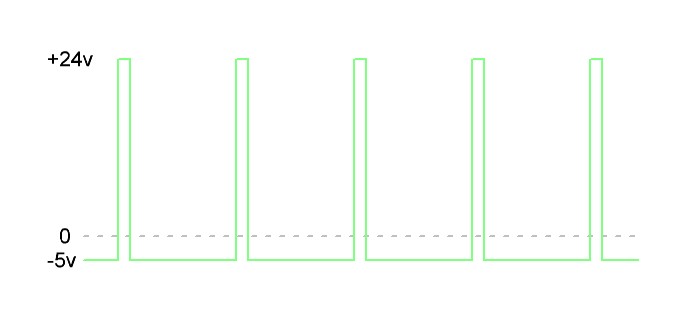

Чтож, в таком случае забываем про выв.56, он скорее всего болтается в воздухе и на нём может быть что угодно. Значит тогда снимайте осциллограмму на любой из сеток относительно катода (желательно прямо на выводах индикатора), снятую с открытым входом осциллографа. Должны быть импульсы скважностью 1:10 амплитудой примерно 24В. и смещением вниз примерно на 5В.

А нужно относительно катода, потому как если катод повиснет в воздухе (обрыв стабилитрона) импульсы будут следовать как ни в чём не бывало относительно общего, а вот индикатор светить уже не будет, т.к. катод будет не подключён. Вот что должно быть на сетке относительно катода:

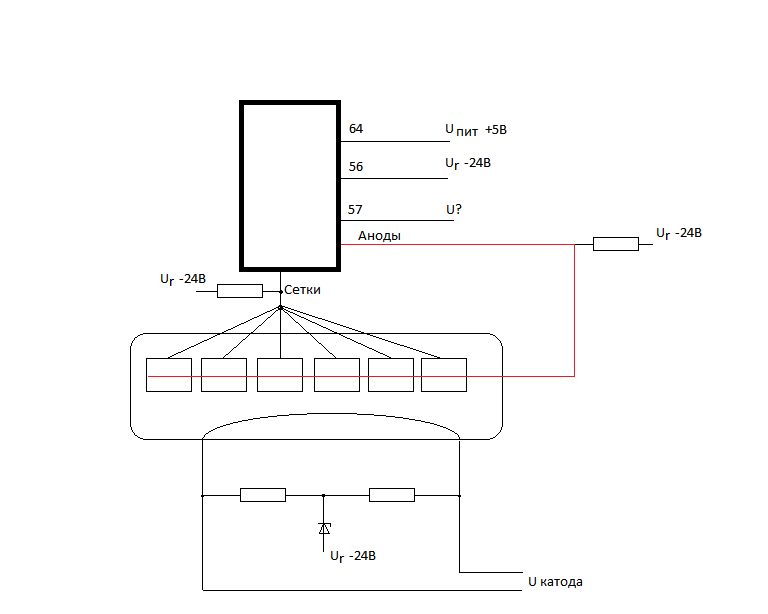

нашел схему немного похожа, индикатор другой, но контроллер тот же.
И нет резисторов смещения на сетках и анодах.
Добавлено after 19 minutes 27 seconds:
моя схема такая
Схема.png [11.12 KiB]

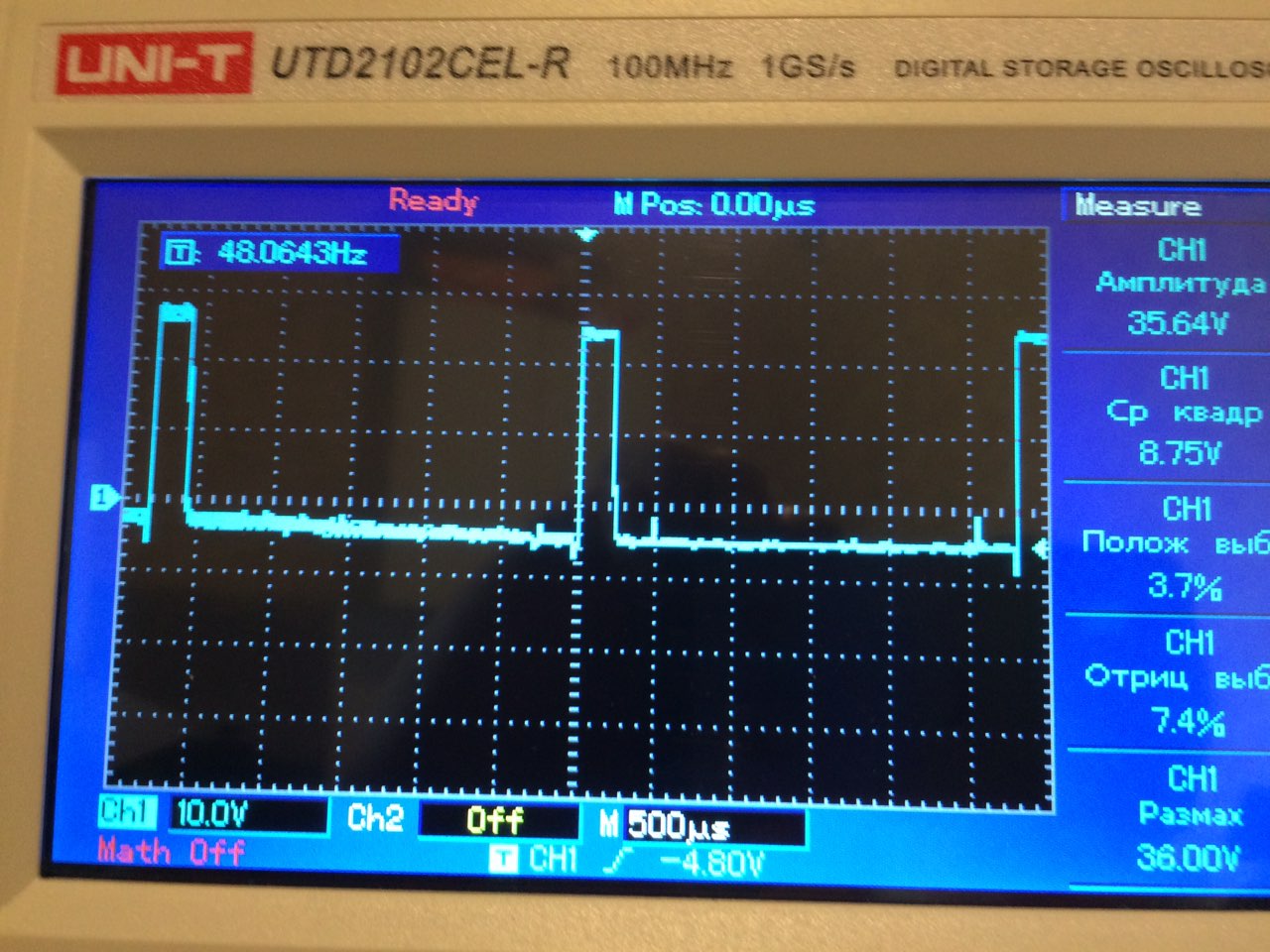

померил сигналы, есть отличия...

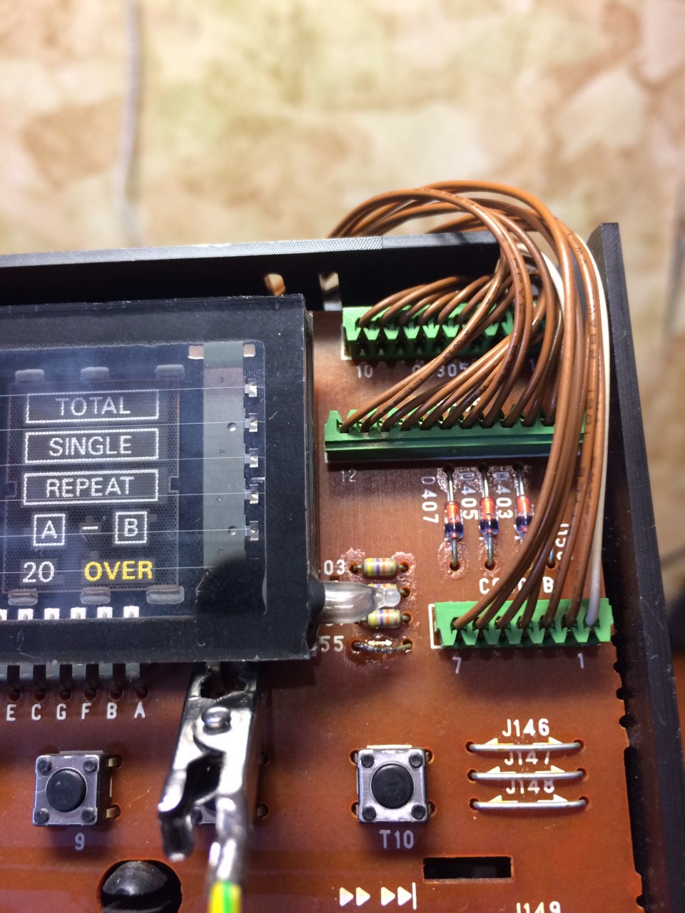

на индикаторе видно, что колба в месте, где запаяна внутри как будто затуманено.
Может колба все же потеряла герметичность?

Нормальные импульсы, должен светить. :dont_know:

mkvam писал(а):
может колба потеряла герметичность и по этому не светит?
Нет.
То чёрное пятно напылённого металла стало бы белым.

mkvam писал(а):
Как проверить колбу?
Посмотреть на геттер (при нарушении герметичности обесцвечивается), а геттер вроде говорит о герметичности. :roll:
Во, Андрей уже опередил. :)

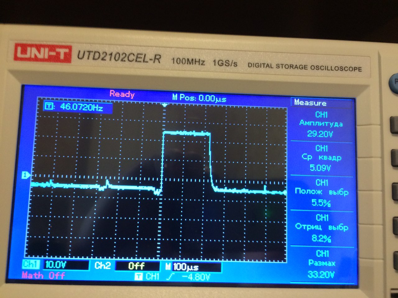

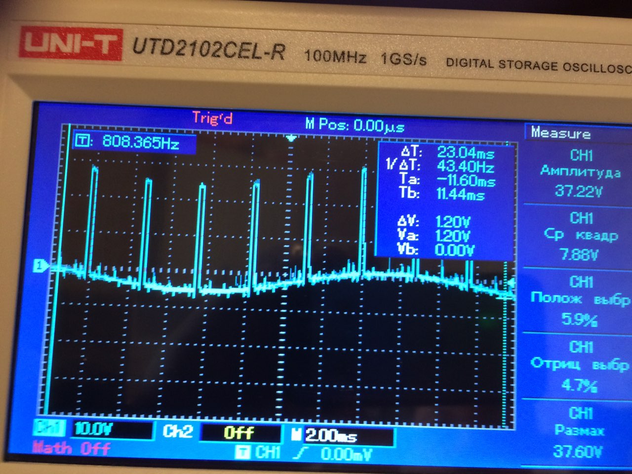

Растяните один такт, хочу фронты импульса увидеть, уж больно "красиво" выглядят. :roll:
вот...

Ну да, как будто индикатора нет совсем, либо без накала. Накал точно есть, и сколько? :dont_know:

стабилитрон привязки катода проверил - целый.
вот на 57 ножке приходит через резисторы +5В и -24В от питания относительно общего.
В итоге там -3,2В.
А на схеме от ямахи, что здесь выкладывал он сидит на общем.
Общий подвал на 57 ногу, ничего не поменялось.
