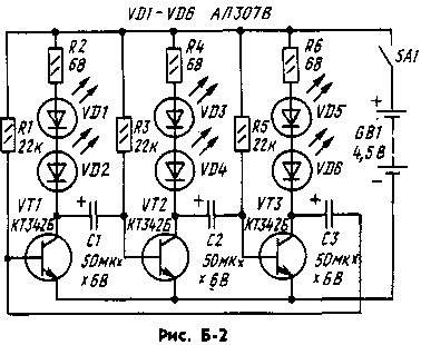

Всем привет, вот что надыбал - можно сделать трехфазный мультивибратор по этой схеме, только там используют светодиоды. Изображение
Думаю можно в место них подключить двигатель с винчестера.
По скольку здесь коты профессионалы, то думаю они скажут возможно ли это осуществить.
Так вот, я собрал этот мультивибратор, но он даже на диодах не захотел моргать, возможно потому что я использовал другие транзисторы КТ972А, двигатель тоже не очень обрадовал, единственное что одна фаза всегда под напряжением и не переключается на другую фазу.
Весь этот кошачий девайс я сфоткал, но думаю смогу выложить только завтра - фотик не под рукой.
А вот подтверждение что на транзисторах можно собрать http://www.youtube.com/watch?v=UsNe2P8O ... r_embedded .
Уважаемые коты, подскажите может что можно придумать и собрать на трех транзисторах или чет в том роде.

С свето-диодами все получилось, а вот с самим двигателем нет, может кто придумает как усовершенствовать эту схему.

Прикол в том, что у меня получилось, правда пришлось мозгами пораскинуть, благо не по стенам. Так вот, нашел решение заменив светодиоды транзисторами и от них пустил на двигатель, но одно огорчило - эта схема работает на затухание одного светодиода, а значит две фазы под напряжением одновременно, короче говоря двигатель хоть и крутится но очень медленно и на старте ему нужно помочь иначе просто трясется.
Но идея моя была правильная, такую схему сделать можно, вот только из за двух одновременно напряженных фаз она не практична. 8)

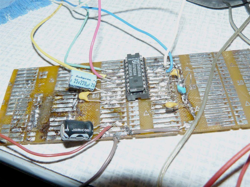

Купил две ТДА5140А в "МИТРАКОН". Одна оказалась мертворожденной, вторая проявила признаки жизни....
Но какие-то странные - точь в точь как в посте уважаемого Greisvandir
(первое на третьем листе от 5 сентя 2010г).
Насчупал алгоритм запуска: поскольку питание VMOT и Vp раздельное, получилось, что при плавном повышении Vp при 2,5В начинается уверенная раскрутка и так до 5 В и выше. Ток до 60мА на ХХ и до 0,7а ежели пальчиком тормозить.
Ежели стартовать тумблером БП при 5В - дёргается в эпилептическом припадке и всё... Ток до 1А, мелкосхема уходит в нагрев...
После короткого перерыва (2 часа) вернулся к упражнениям с макетом и с изумлением обнаружил, что всё работает идеально - стартует хоть плавным повышением напруги, хоть тумблером при 5В и крутит нормально.
Кстати, заметил, что при слабом нагружении пальчиком стартует уверенней, а ежели мотор не придерживать за корпус и без нагрузки - могут начаться припадки....
Кароч, часа три гонял её и так и эдак и не мог нарадоваться.
Мелкосхема не греется при нагружении, стартует уверенно. Ура! :))

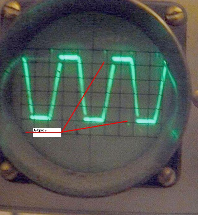

Снял осциллограмму на одной из обмоток. (см. вложения).
Сильно удивился - ожидал увидеть некий квазитреугольник с скважностью 1:3 (один из трёх импульсов сдвинутых на 120гр.)
А там меандр трапеция 1:1 .... :shock:
Да ещё и выбросы. К выбросам отношусь с большим подозрением из опыта созидания ИБП.

А сегодня она умерла!.... :cry: На ровном месте... Правда, опять была полная эпилепсия и запуски плавным увеличением Vp.
Умерла, собака.... :dont_know:
...И вот я в глубокой задумчивости - что дальше? Потратиться на ТДА5142, 5145??? ...LB11880 ?
Поделитесь, кто опыт имеет в этом деле. Пли-и-и-и-з! :beer:

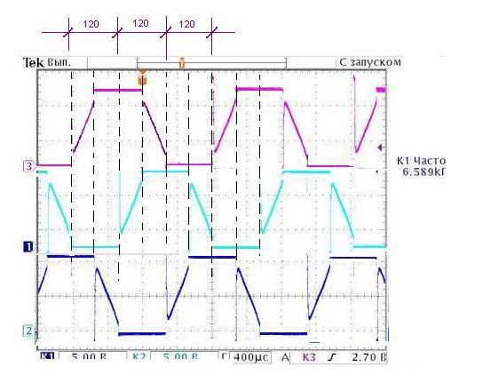

запускался при плавном переходе Vp через 2,5В хоть до 15В и дальше раскручивался как положено. Ixx = 0,06А.
Осциллограммы - один в один как по даташиту.

А ещё вот осциллограммы на обмотках
Осциллы три луча.JPG [42.44 KiB]
