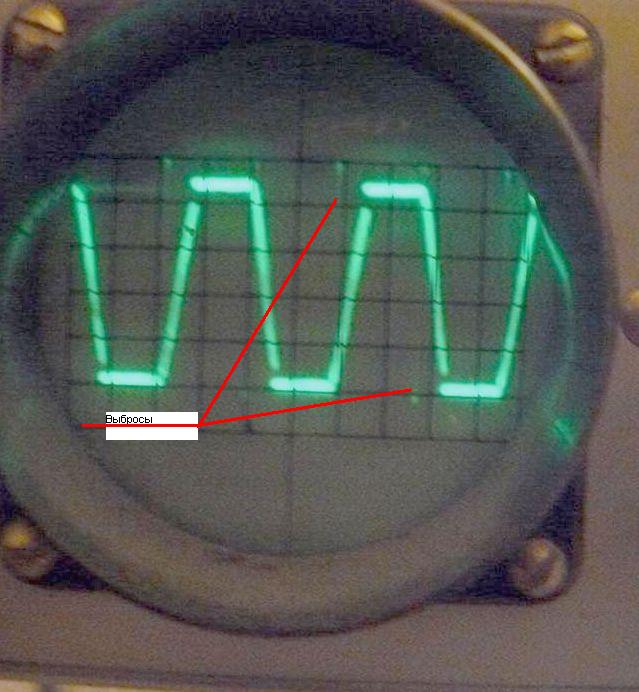

Купил две ТДА5140А в "МИТРАКОН". Одна оказалась мертворожденной, вторая проявила признаки жизни....
Но какие-то странные - точь в точь как в посте уважаемого Greisvandir
(первое на третьем листе от 5 сентя 2010г).
Насчупал алгоритм запуска: поскольку питание VMOT и Vp раздельное, получилось, что при плавном повышении Vp при 2,5В начинается уверенная раскрутка и так до 5 В и выше. Ток до 60мА на ХХ и до 0,7а ежели пальчиком тормозить.
Ежели стартовать тумблером БП при 5В - дёргается в эпилептическом припадке и всё... Ток до 1А, мелкосхема уходит в нагрев...
После короткого перерыва (2 часа) вернулся к упражнениям с макетом и с изумлением обнаружил, что всё работает идеально - стартует хоть плавным повышением напруги, хоть тумблером при 5В и крутит нормально.
Кстати, заметил, что при слабом нагружении пальчиком стартует уверенней, а ежели мотор не придерживать за корпус и без нагрузки - могут начаться припадки....
Кароч, часа три гонял её и так и эдак и не мог нарадоваться.
Мелкосхема не греется при нагружении, стартует уверенно. Ура! :))
Снял осциллограмму на одной из обмоток. (см. вложения).
Сильно удивился - ожидал увидеть некий квазитреугольник с скважностью 1:3 (один из трёх импульсов сдвинутых на 120гр.)
А там меандр трапеция 1:1 .... :shock:
Да ещё и выбросы. К выбросам отношусь с большим подозрением из опыта созидания ИБП.
Это всё было вчера...
А сегодня она умерла!.... :cry: На ровном месте... Правда, опять была полная эпилепсия и запуски плавным увеличением Vp.
Умерла, собака.... :dont_know:
...И вот я в глубокой задумчивости - что дальше? Потратиться на ТДА5142, 5145??? ...LB11880 ?

Я тоже спалил две штуки. Но кое-что успел заметить.
Что я заметил:
1. Не любит подачи напряжения "скачком".
У меня силовой выходной каскад запитан был от аккумулятора шуруповёрта - 14В. (Это VMOT по даташиту).
Управляющая часть была запитана (Vp по даташиту) от лаб. ист. питания 0-24В.
Двигатель (звезда с обмотками по 2-3ом активного) устойчиво
запускался при плавном переходе Vp через 2,5В хоть до 15В и дальше раскручивался как положено. Ixx = 0,06А.
Осциллограммы - один в один как по даташиту.
При подаче Vp=5В скачком (тумблер) начинались эпилептические дёргания, ток возрастал до 0,5 - 0,7А (предельное значение).
Мелкосхема уходила в перегрев.
2. Не любит ни малейшего нагрева.
При работе на ХХ периодически (Т=12-25 сек) отключалась на пару секунд и опять включалась.
В момент отключения ток подпрыгивает до тех же 0,7В. С корпуса микросхемы из района топологического положения выходных ключей (ноги 1,3,16) мизинцем ощущается "тепловой удар" на 2 сек.
3. Не любит незакреплённого корпуса двигателя и полного отсутствия стартовой нагрузки.
Хоть чуть-чуть, но на старте ротор я придерживал и стартовала уверенно. Ежели не нагружать - эпилепсия.
Микросхем пока не имею. Скучаю.... :sleep:
При следующем включении обязательно попробую вкрячить по выходам микросхемы эмиттерные повторители на N-P-N транзюках.
И не бояться дерготни, рестартов и торможений...

А ещё лучше эмиттерные повторители на КТ815/817 поставить.
Суперумощнитель.JPG [70.67 KiB]
А ещё вот осциллограммы на обмотках
Осциллы три луча.JPG [42.44 KiB]
